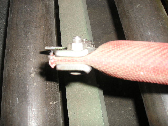

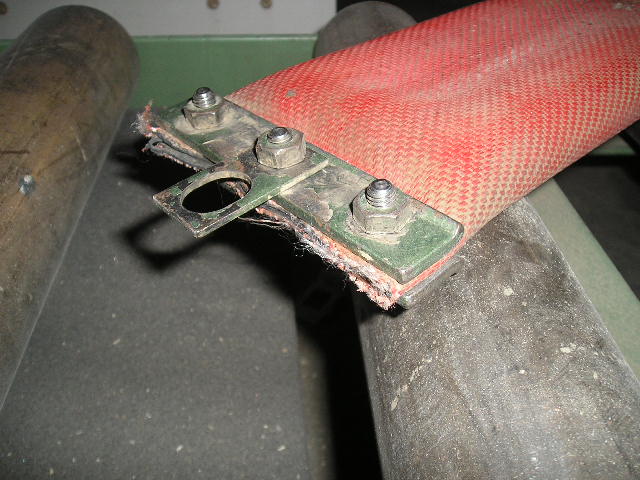

Wir haben in der Firma lange Jahre mit so einer Presse aus Feuerwehrschläuchen gearbeitet .
Es sind noch 6 dieser Schlauchbälge vorhanden (ausgemustert ).
Allerdings hat der Schlauch einen Durchmesser von ca.73mm .
Wenn jemand was braucht , kann er sich bei mir melden .
Hairun , wir sind ja nur ne gute halbe Stunde voneinander entfernt . ;)
Der Anschluß demontiert
Am Anschlußstück war der Schlauch mit ner Klemme befestigt
Die Klemmen sind innen abgerundet damit nichts quetscht

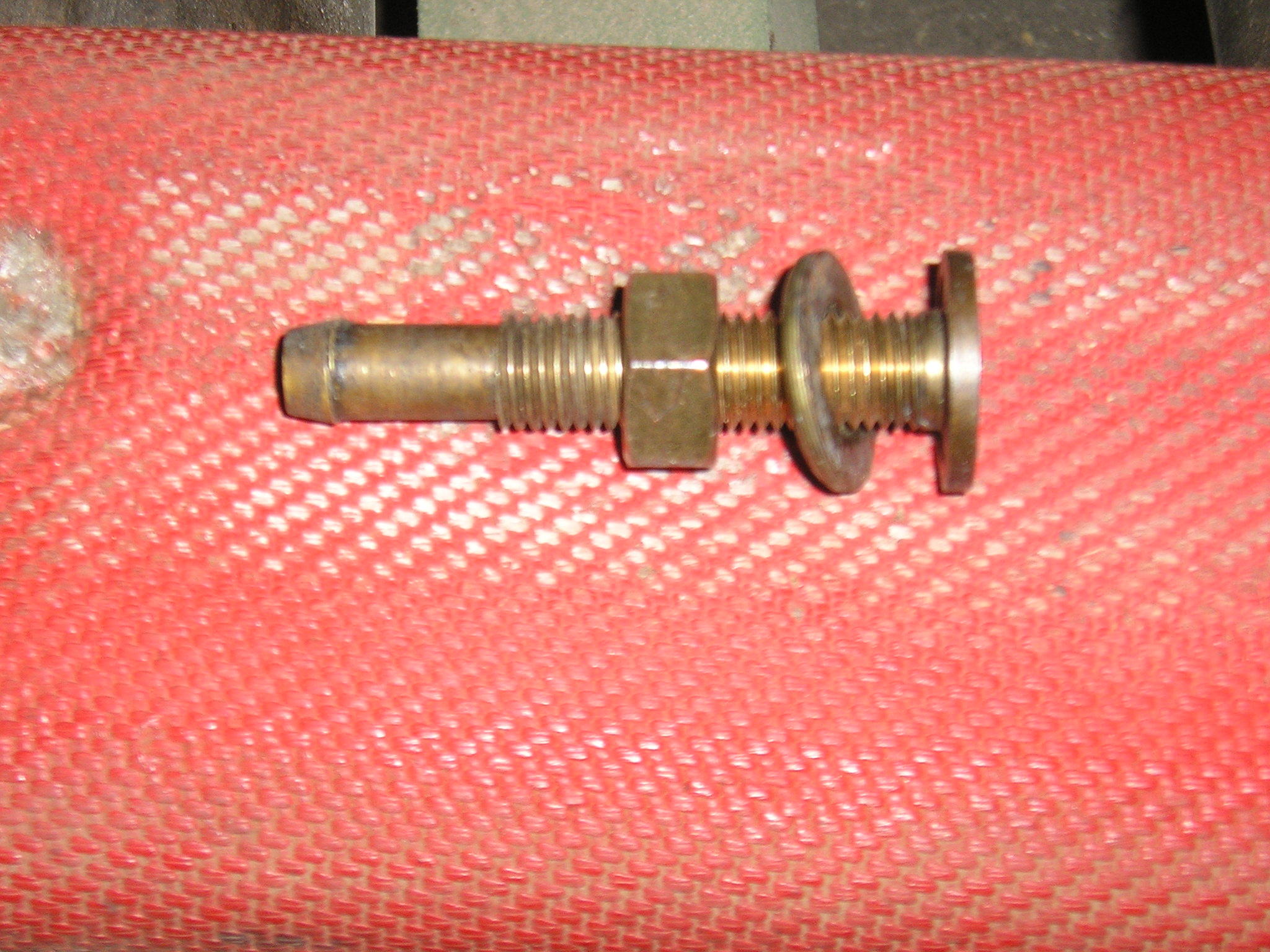

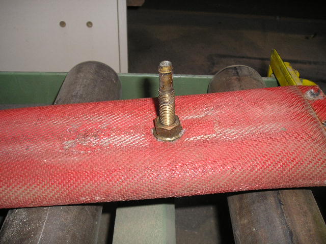

Habe noch ein Bild :
Gruß Thomas

Einschraubbare Ventile sollte es noch im Landmaschinen Handel geben.
Damit haben wir die abgerissenen Ventile bei den großen teueren Treckerschläuchen ersetzt.
