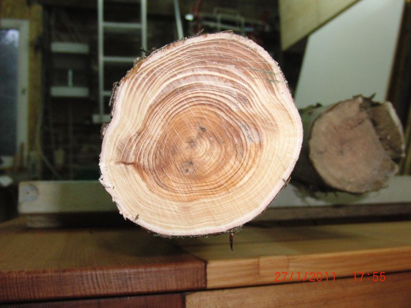

So- schnell noch ein Bild vom Querschnitt:
"männl. Eibe"
Die bekommt dann keine Beeren oder wie?
Wusste gar nicht, das es bei Eibe Geschlechter gibt.
Geben die "Männchen" den auch einen guten Bogen ab?
... das ging aber schnell! "männl. Eibe"

Ich halte das für Taxus baccata Fastigiata oder Säuleneibe wie sie im Handel genannt wird, gibt es auch noch in vielen Subspezies und Farbvarianten.
Und ja Eibe ist zweigeschlechtig bzw zweihäusig wie das bei Pflanzen heißt und die Abgebildete ist männlich.
Übrigens hat Dr. Saxton Pope um 1900 herum untersucht welche Eibe besser zum Bogenbau ist, und ist zu den Schluß gekommen, dass, das Holz gleichwertig ist nur bei den weiblichen Eiben sind mehr Beschädigungen im Holz verborgen weil da dauernd Bären rauf klettern um die Beeren zu naschen.
