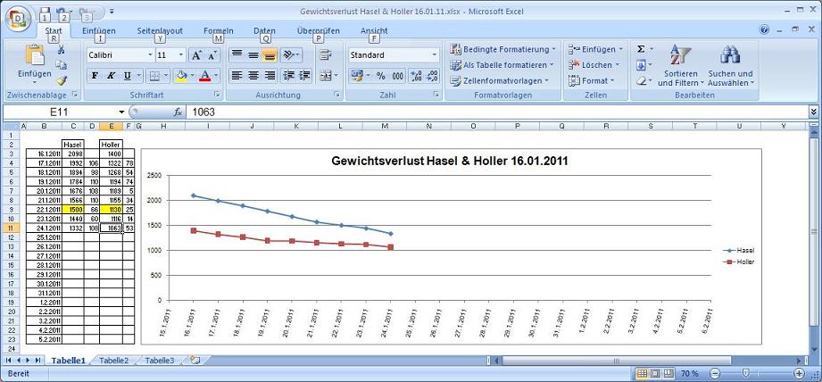

Kurzes Update zum Trocknungsverlauf:
Hasel und Holler beide aufgespannt auf ner Latte. Gestern sind beide aus dem unbeheizten Keller ins Wohnzimmer umgezogen.
Wie man sieht geht der Gewichtsverlaust relativ konstant von statten.
Keinerlei Risse oder ähnliches zu erkennen. (Außer im Griffbereich des Holunders, da wollte ich nicht ganz bis zum Markkanal runter. Hätte ihn einschneiden sollen, aber das hat er jetzt von alleine erledigt.)
Links:
Materialbeschaffung:
http://www.fletchers-corner.de/viewtopi ... 95#p260302
Bestandsaufname:
http://www.fletchers-corner.de/viewtopi ... 95#p260303
Problemgedanken:
http://www.fletchers-corner.de/viewtopi ... 04#p260504
