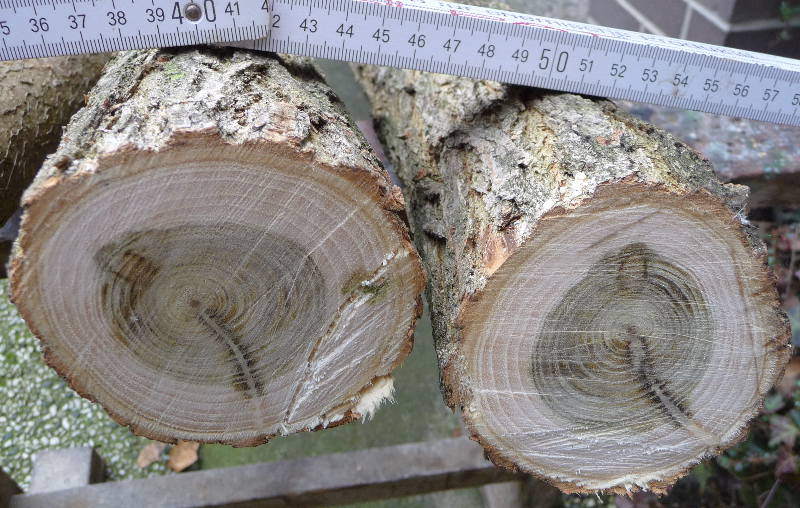

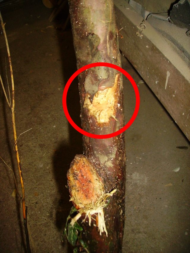

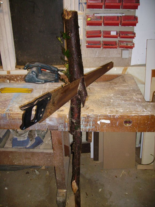

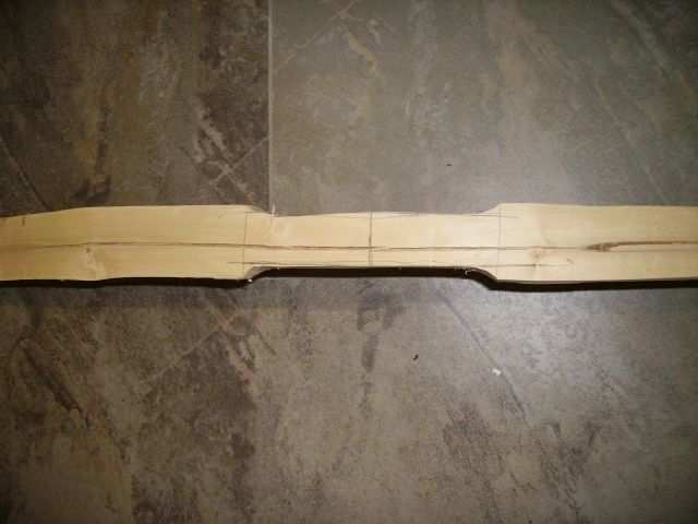

Ich werfe noch eine kleine Eibe mit ins Rennen, die mir vorhin über den Weg gelaufen ist.
Es ist ein kleiner Stamm, den irgendein "ungebildeter" Grobmotoriker abgesägt und dann liegengelassen hat.
140cm lang, 6cm breit
Grobmotoriker
Grobmotoriker
Der schnitt geht fast bis zur Hälfte des Stammes.
Ich habe dann versucht das ganze "Gebilde" grob in Form zu bringen.
Nach einer halben Stunde Arbeit
Jetzt sind die Schnittflächen mit Holzleim versiegelt und die Eibe liegt friedlich bei den anderen Saplings.
bisher verwendete Werkzeuge: Klappsäge, Ziehmesser, Messer, Fuchsschwanz,
dazu noch Lineal, Stift und Holzleim
Gruß, moc
Zuletzt geändert von moc am 22.01.2011, 20:31, insgesamt 1-mal geändert.

Hier noch die Schnittfläche der Eibe:
Gruß, moc

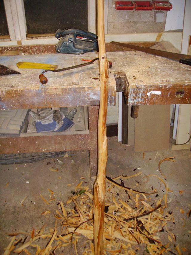

Hallo an alle,
hab' dann mal den unbekannten geschält und einen Span auf die Heizung gelegt, bisschen gehobelt und dann zerbrochen.
Ich denke das Holz ist zäh genug.
Fühlt sich auch sehr schwer an.
Hat jetzt 1597 Gramm, ist 160 cm lang, (an einem Ende etwas "angenagt" wg. Span abnehmen)
Vielleicht erkennt ja jemand den Stecken noch.?
Auf jeden Fall glaube ich, daß da ein Bogen drin ist.Allerdings schwer zu tillern wird der wohl sein, bei den vielen Ästchen und so. Man wächst ja bekanntlich an seinen Aufgaben. :)

Längsschnitt mit feinem Streifen. Ist kein Riss sonden eine Verfärbung die im Span auch sichtbar ist. (viell. Gammel o.ä.)

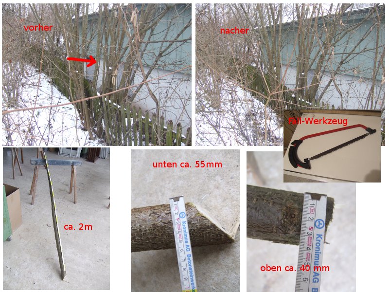

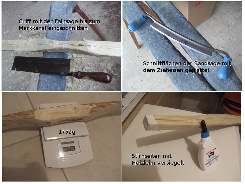

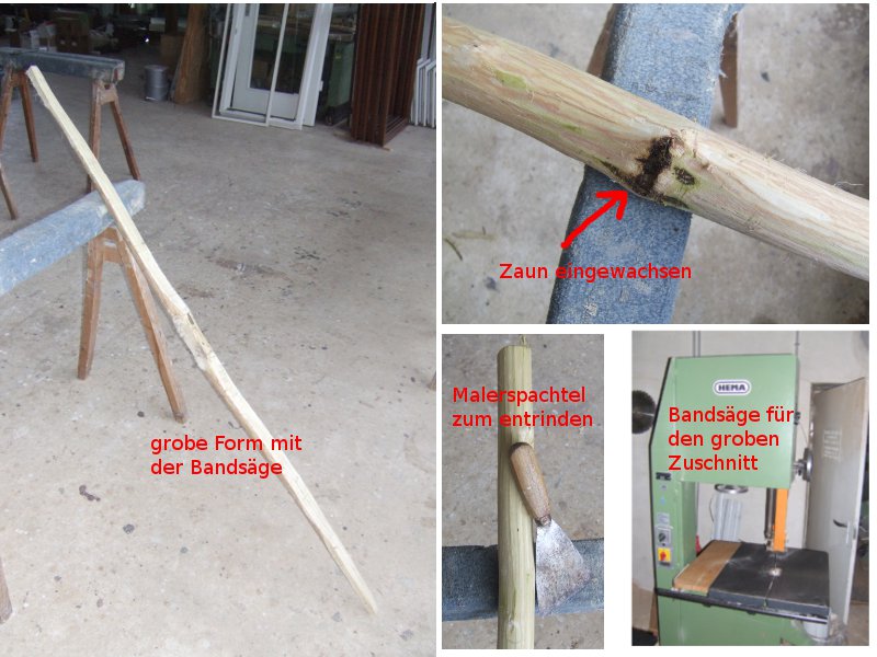

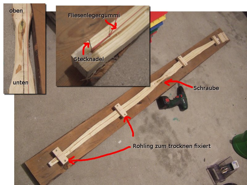

Hallo zusammen,
hab am Freitag seit langem mal wieder hier reingeschaut und heute kurzerhand beschlossen noch einzusteigen: ein einfacher Hasel-Bogen soll's bei mir werden (wenn's klappt wäre das mein Zweiter).
Beim Schwager wächst der Haselstrauch vom Nachbar etwas weit rüber, da war ein 5 cm Stämmchen für mich dabei.
Heute: gefällt, gekürzt, entrindet, an der Bandsäge grob in Form gebracht, etwas mit dem Zieheisen nachbearbeitet, den Griff geschlitzt, gewogen, Enden versiegelt (bringt's das in dem Zustand noch?).
Mit einer Gummischnur hab ich dann festgestellt, dass die Mitte nicht das ist wo sie sein sollte (für mich Rechtshänder). Da der Rohling etwas deflex war, das ganze mit ein paar Hölzchen auf eine Holzdiele gespannt und dort auch versucht, die Mitte etwas zu korrigieren (die Schraube im Bild). So darf er jetzt in der nicht so warmen Waschküche ein paar Tage bleiben.
nächster Beitrag
Zuletzt geändert von Archerbald am 18.02.2011, 00:04, insgesamt 1-mal geändert.

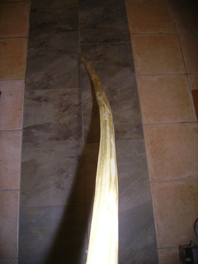

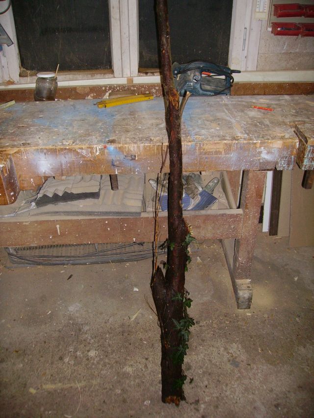

nachdem ich beim letzten mal ausgestiegen bin, probier ich es nochmal.
War vorgestern im Wald und habe da ein schönes Stämmchen gesehen 4,5 cm Durchmesser
Weiss aber nicht, was es für Holz ist--stammt von einem Strauch mit 5cm langen Dornen an den Jungtrieben
Das Holz läuft nach ca 10 min dunkelrot an . Rinde errinnert bissl an Kirsche .
Vielleicht kann mir jemand sagen, was das für Holz ist.
Gruß Arcus

@arcus: Schön das Du dabei bist ! Freut mich ! :) Wen ich mir das Holz so betrachte erinnert es mich ein wenig an mein " Prunus X " vom ersten sapling Turnier.
Bis man genaueres weiß , habe ich Dein Holz auch unter eben diesen Namen in die Liste eingetragen .
@Archerbald: Willkommen an Bord :) , trage Dich gleich ein !
Sehr schöne Bilderdoku ! den stave fest gespaxt ;D :o cool
Ich glaube die Idee hatten wir hier noch nicht ! :o
