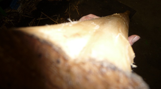

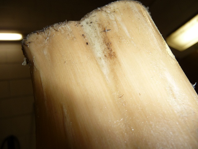

So, hier meine Beute:
Unbekannt. Der Besitzer des Grundstücks sagt es wäre Schlehe. ?

@GerhardP: Also echt, wie soll man bei so unscharfen Fotos Holz bestimmen? Dass auf einem Bild die Karte im Hintergrund gestochen ist, hilft auch nicht...
