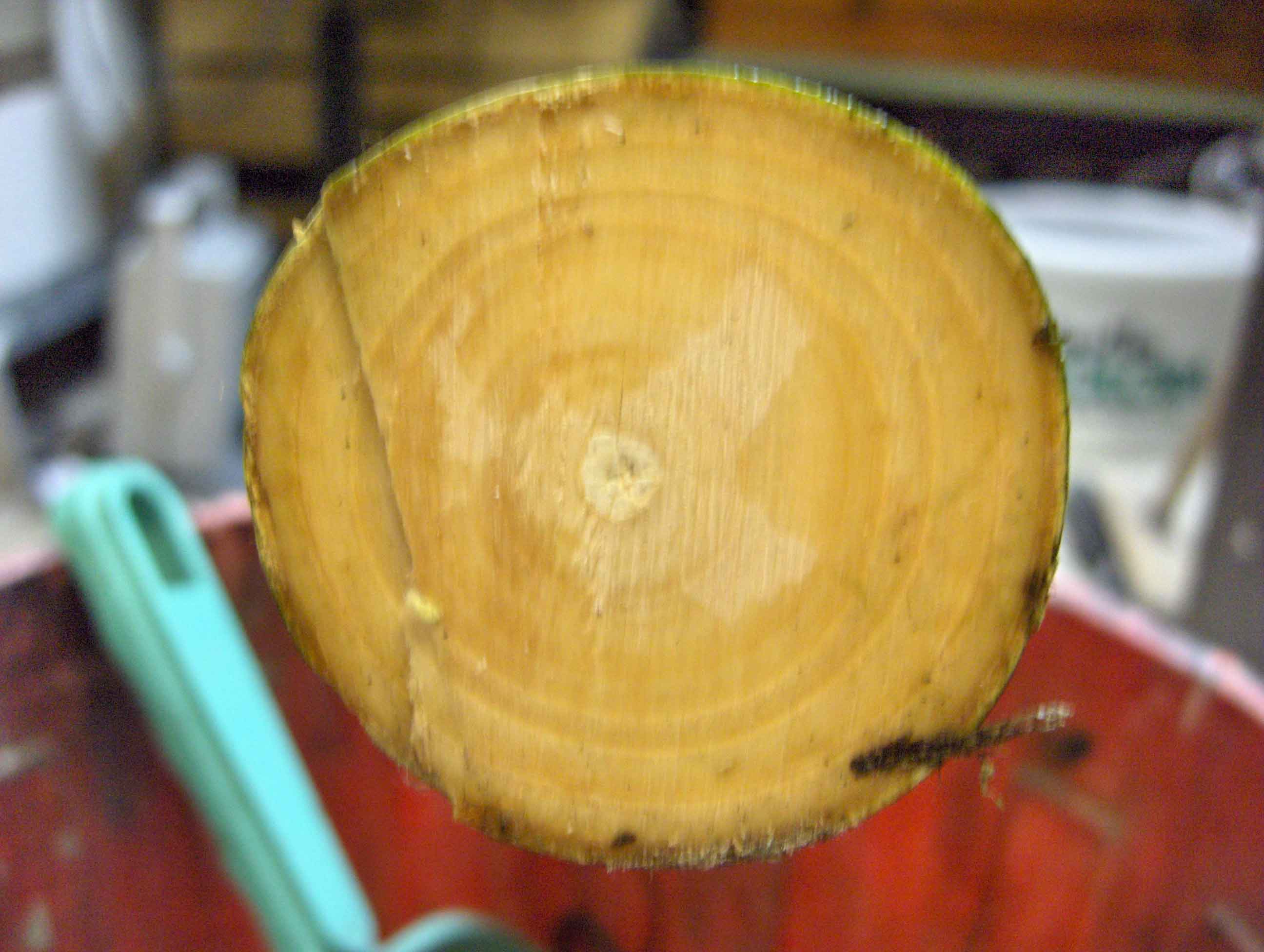

also bei meinem Ahorn ist es genau das gleiche; innen hat er 3 schöne dicke Jahresringe und im äußeren Bereich sinds vielleicht 15 auf einen cm, so genau kann ich das gar nicht sehen, so fein sind die.
Bei uns wird der Wald bestimmt nicht gekalkt, das kann ich ausschliessen.
Ich hab auch Angst dass ich den äussersten angesäbelt hab beim Schälen, deshalb schau ich schon was ich hübsches für ein Backing finde.
Und commerz, mach mir doch nicht so viel Mut mit solchen Sätzen:
"Aber da ich an Ahorn schon von dickem Baum, über Ast bis hin zum Sapling alles durch hab und es bis jetzt nie was geworden ist versuch ich es auch mit so dünnen Ringen."
Re: "saplingbow" Bogenbauturnier 3
@pollux: mit Mut hat das nichts zu tun, ich bin einfach der Meinung das der Ahorn der hier bei mir wächst kein Bogenholz ist.
Und das glaub ich so lange bis ich einen Bogen da draus gebaut habe. Deinem Ahorn auch alles Gute. Wir schaffen das schon. Ich denke ja das ein Sapling flexibler ist wie ein alter Baum und deshalb könnte das was werden. Egal ob dicke oder dünne Ringe

Ahorn, zumindest der der bei uns wächst , finde ich auch nur für´n Kamin gut, egal ob dicke oder dünne Ringe bis auf einen mit Kirschrinde gebackten sind sie ALLE beim Tillern oder beim / kurz nach dem Einschießen explodiert -> dürften so gute 10 Stk gewesen sein .
Der letzte erst vor ein paar Wochen, ein Mollegabet mit 15# für Alex -> Astreines Holz , 5mm Ringe ff , guter Tiller .
Nach dem Tiller , NACH dem Feinschliff explodiert ...dreckszeug

@Acker: Ahorn ist ja wahnsinnig empfindlich gegen Übertrocknung! Besteht die Möglichkeit, dass das der Fall war?

Möglich ja Rabe , aber nicht bei MIN 10Stk und ich Messe den Feuchtegehalt eigentlich IMMER -> das Zeug mag mich einfach nicht , oder was bei uns im Sauerland wächst ist einfach nicht gut genug .

..kann natürlich in der Tat regional bedingt sein...
Versuche mal Bergahorn zu bekommen, gibt es auch gelegentlich im Holzhandel. Möglichst gelbliches Holz wählen!

@Rabe : Hatte bisher Berg und Spitzahorn -> beide hell weiß und nach meinem empfinden sehr "leicht" , den Feldahorn müßte ich noch testen .
