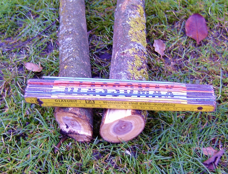

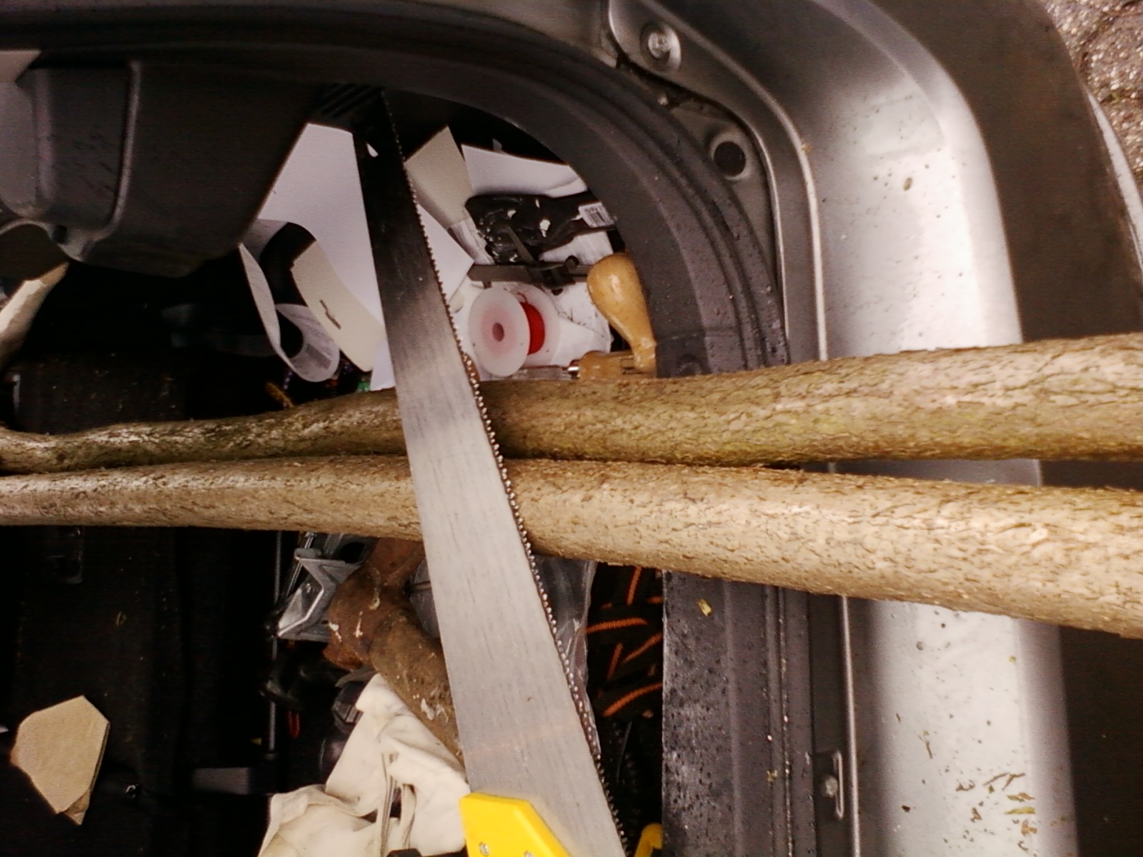

Nach einem Streifzug habe ich mich für 2 Hartriegel entschieden:
Beide sind bereits entlang des Markkanals gespalten und die Enden sowie Äste mit Leim versiegelt. Bisher verwendete Werkzeuge:
- Astsäge
- Kreissäge
- Astsäge
- Kreissäge

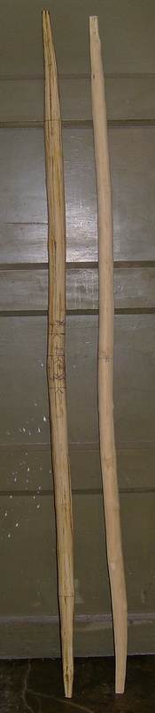

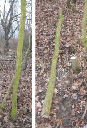

So, gestern Abend noch die grobe Form aus den beiden verbleibenden Stücken geschippelt.
Der 1,90m Hasel liegt jetzt bei 2.098g. Grobe Form: Pyramidial. Liegt im Keller (unbeheizt) und bleibt da auch die nächsten Wochen.
Der ca 1,50m Holler hat genau 1.400g. Gleiche Form wie beim Hasel: Pyramidial. Gleicher Standort.
Der Holler wird mir einiges an Kopfzerbrechen bereiten. Ist zwar wunderschönes Holz, hat aber ganz üble Äste in den Wurfarmen. Bilder werde ich heute Abend nach reichen.

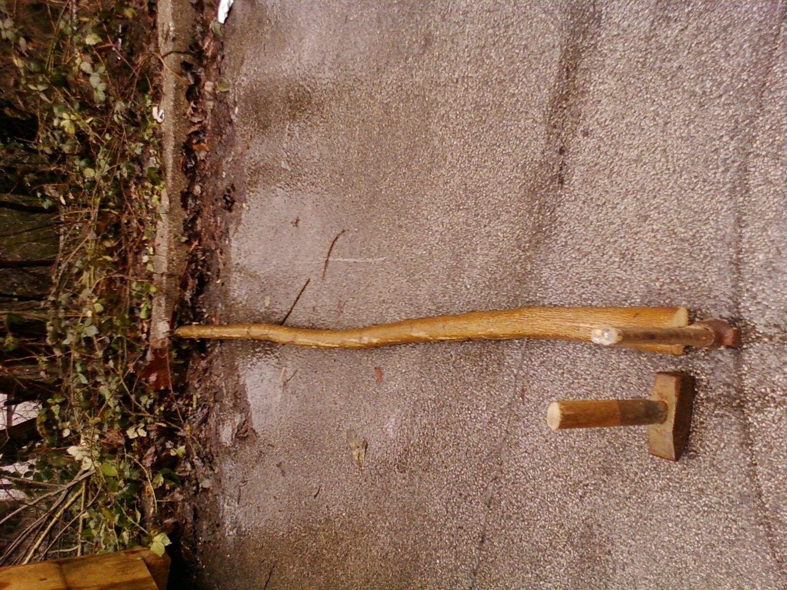

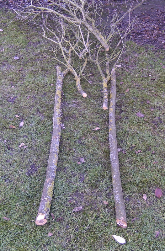

So...ich habe dann am Freitag auch einmal ein wenig geschnibbelt
1 Haselstämmchen, gute 5m hoch - daraus 2 Stückchen.. da wohnten die.. Dann noch ein Ahorn... Daraus das... Werkzeuge bis hierhin: Säge, Beil, Hammer
Der Hasel wollte nicht so recht...war'n krummer Hund...
Weiter mit Ahorn...Hobel, Hobel...

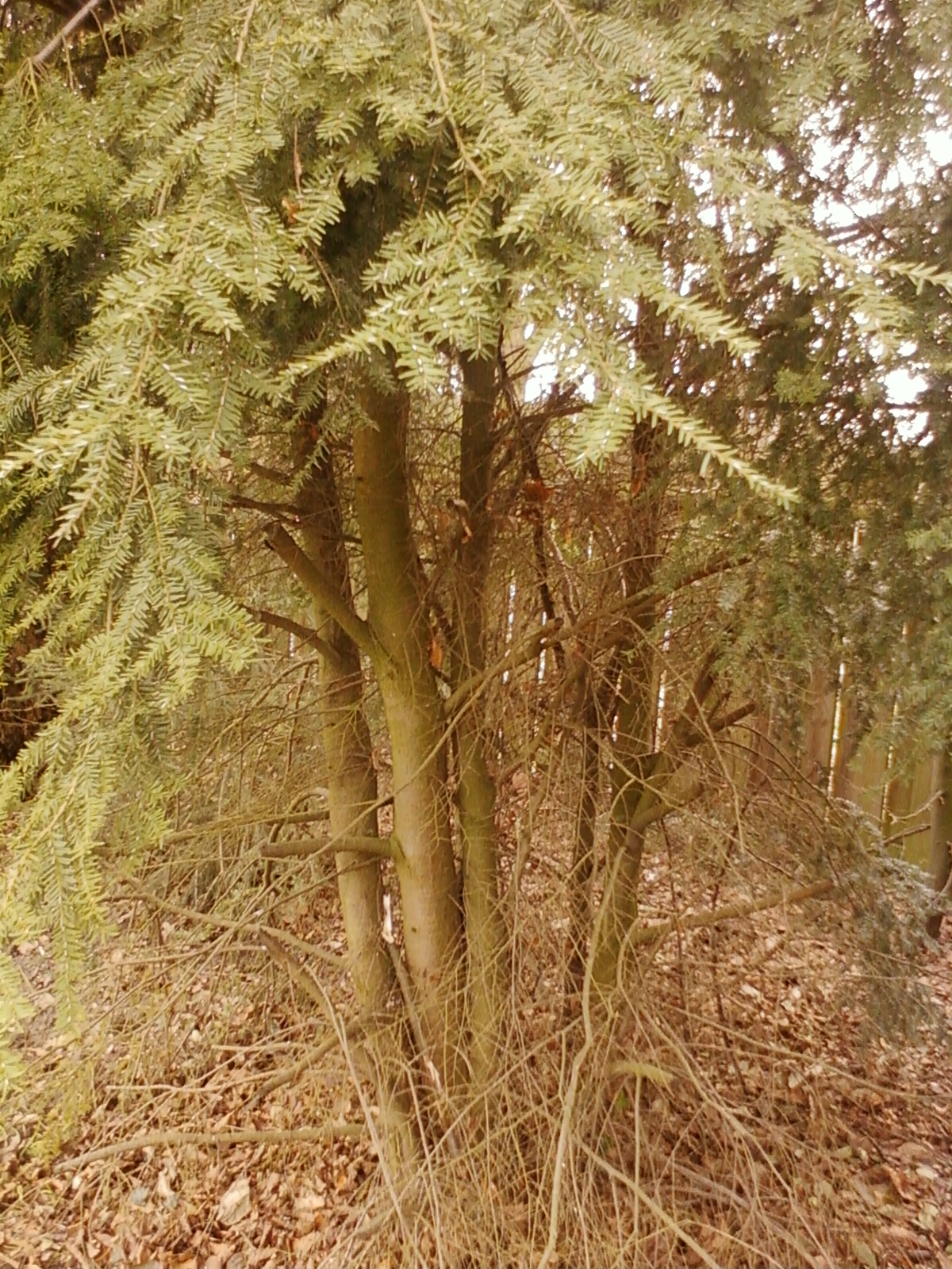

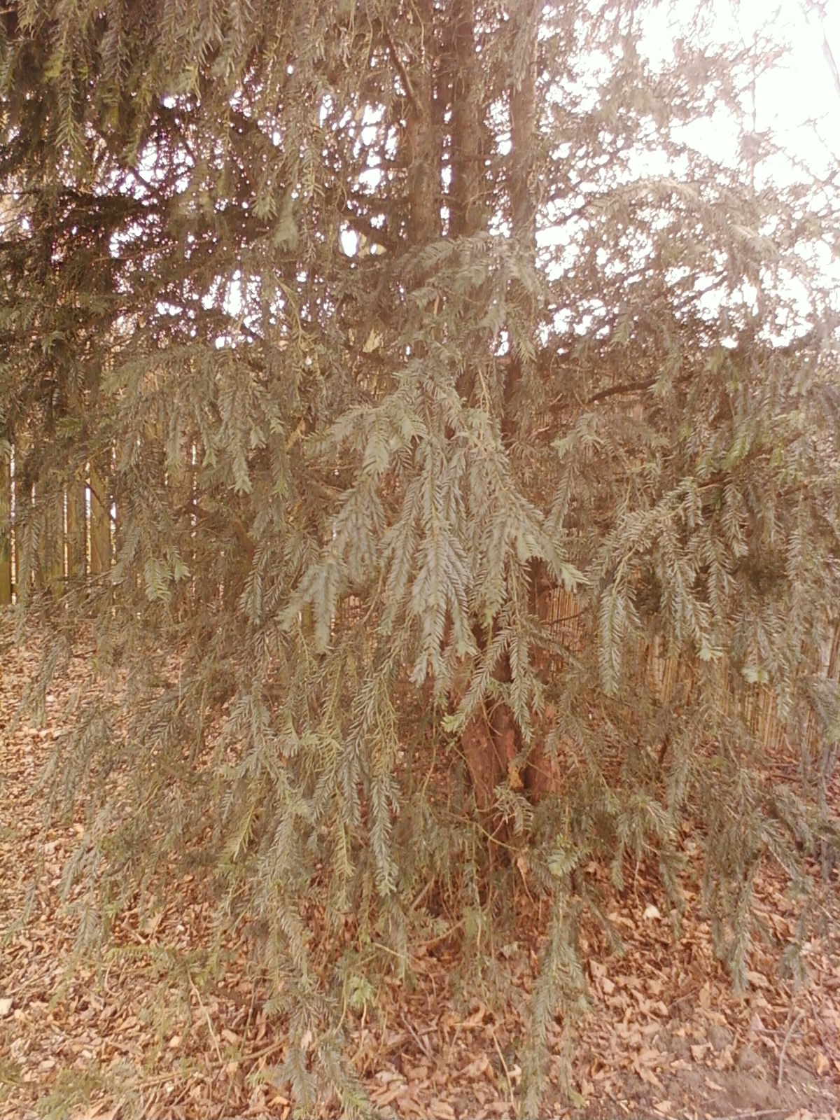

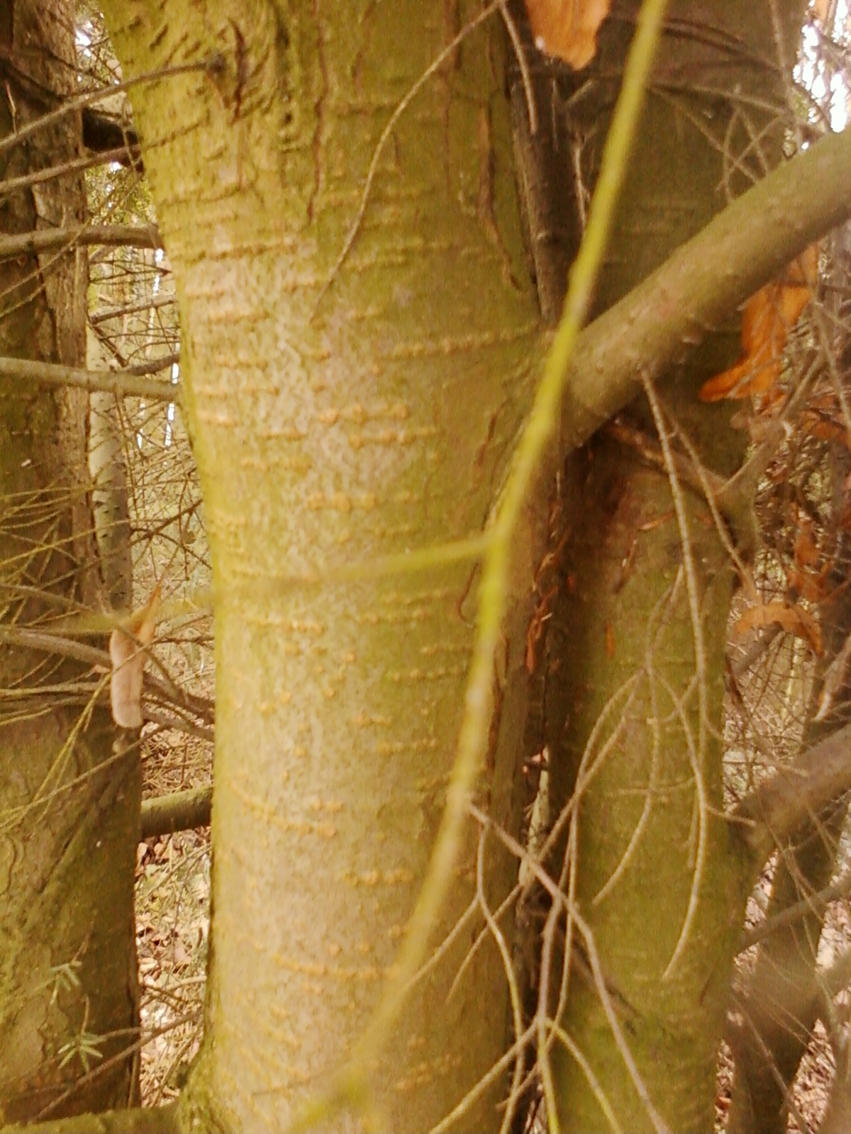

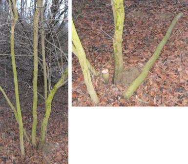

Tja, und dann - weil der Hasel den Spontandienst verweigert hat - sind wir auf eine Zigarette und auf der Suche nach Material im Garten umhergewandert...da steht doch plötzlich so etwas da herum..
Der Lichtdieb hat mich schon immer gestört...der muss weg, oder?
Die Kräftigeren haben zwischen 8 u. 10cm, die Dürren so um die 4-5cm...
Eine Frage noch...was ist das?
- Beiträge: 22812
- Hat gedankt: 14 Mal
- Hat Dank erhalten: 241 Mal
Re: "saplingbow" Bogenbauturnier 3
...irgend ein bogenbau-ungeeigneter Nadelbaum, aber definitiv KEINE Eibe, falls Du das hofftest... sorry!

Die Hoffnung hatte ich nicht...konnte es bloß nicht zuordnen. Sah mir für eine Tanne zu kräftig und frisch im Stamm aus...
