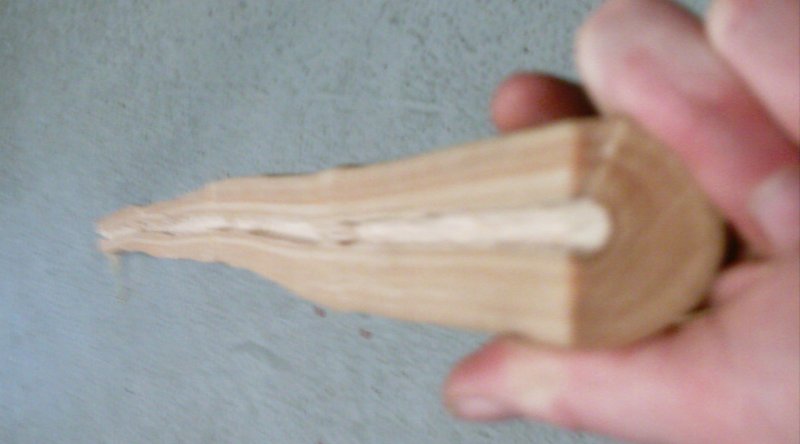

Der Holler wurde heute auf- und in Form gesägt. Jetzt stehen die Rohlinge aufgespannt im Heizraum zum Trocknen.
Beim Schälen sind einige Astansätze zum Vorschein gekommen.
:o Acker, Rabe : Hilfe !!!
Kann ich diese Knubbel platt machen, oder muß ich die so lassen, damit es dem WA nicht schadet ?

Also die Astknubbel würde ich nur von den letzten Rinden-Resten putzen und dann so lassen. Dann hast du auf jeden Fall unverletzte Fasern auf dem Rücken.

Klaus : Plattmachen geht garnicht... alles so lassen wie es ist , bei einem dünnen Rückenring evtl die Knubbel mit einem Hanfpflaster versehen .

acker hat geschrieben:Klaus : Plattmachen geht garnicht... alles so lassen wie es ist , bei einem dünnen Rückenring evtl die Knubbel mit einem Hanfpflaster versehen .
Dann wird das wohl mein erster "Charakterbogen", stöhn :-\
