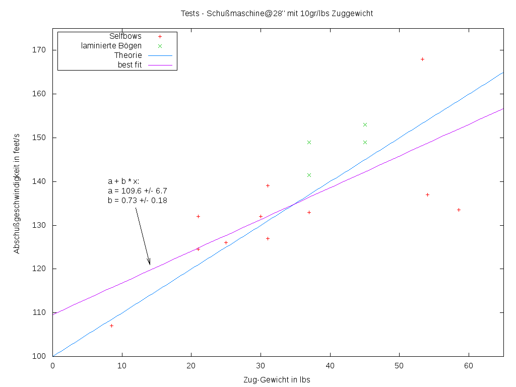

Da es ja mal um die Bestätigung der Formel:
fps = 100 + lbs - für 10gr/lbs Pfeile
geht, habe ich das mal geplottet, und noch einen Fit dazugepackt

Joa.. wobei ich die beiden gewaltigen Ausreißer nach oben und unten, die ganz rechts in der Grafik zu sehen sind, aussortiert hätte... Wie sähe die Kurve dann aus?

Galighenna hat geschrieben:Joa.. wobei ich die beiden gewaltigen Ausreißer nach oben und unten, die ganz rechts in der Grafik zu sehen sind, aussortiert hätte... Wie sähe die Kurve dann aus?
Ich hatte das was du sagst mal am Sonntag mit Jo's Daten gemacht, war mir aber nicht sicher ob ich sie hier hereinstellen kann (eben weil es ja Jo's Daten sind). Nun da Jo nix gesagt hat bin ich auch mal so frei und nenne das Ganze: "Daten modifiziert nach Snake-Jo"
Ich habe Bogen 6, 9, 11 und 12 eliminiert und eine log. Regression reingelegt. Fitting würde ich das nicht nennen denn ich habs dem Programm überlassen und nix modifiziert. Einzig halt das ich keine lin. Regression reinlegen würde, da dass sowie ich denke bei Bögen über 100 Pfund keinen Sinn macht :). Ähnliches gilt sicher auch bei Miniaturbögen, wobei ich mich damit nicht auskenne.
Interessant ist weiterhin das es keinen wesentlichen Unterschied zwischen laminierten und Selfbows zu geben scheint: Sie liegen beide mit gleicher Streuung in der Punktwolke.

Wir müssen allerdings beachten: 14 Messwerte sind nicht viel, zumal auch jeder Bogen für sich ein eigenes Cluster mit gleichartigen Bogen (also gleichem Zuggewicht) bilden könnte, aber hier einzeln dasteht. Also wäre die Frage nach der Signifikanz.
Sehen wir das ganze mal als Anfang und stocken bei Gelegenheit auf.

Das sieht doch schon sehr stimmig aus ;) Ob die Kurve nun am besten durch eine logarithmische funktion angenähert werden sollte, hmm das weiß ich nicht... Ich hätte zusätzlich noch als Vergleich eine Lineare Regression eingebaut, um sie optisch einfacher mit der theoretischen Geraden vergleichen zu können.
Ich find die Grafik aber durchaus interessant. Wenn ich jetzt mal so theoretisch darüber nachdenke, warum sollte es eigentlich so sein, das die Pfeilgeschwindigkeit bei einem Bogen mit einen Zuggewicht das gegen 0 geht, eigentlich 0 sein? Schließlich geht dabei auch das Gesamtgewicht des Pfeils gegen 0,so das wir theoretisch eines Mathematische Grenzwertbetrachtung durchführen müssten.
Ich vermute einen Grenzwert in der groben Nähe der 100fps, wenn man vorraussetzt, das ein Bogen mit einem kleinen Zuggewicht auch entsprechend kleiner (schmaler, kürzer, mit geringerem Auszug und geringerem Gewicht der WA gebaut wird) Rabes Minibogen hatte ja 8,5lbs und war mehr oder weniger Maßstabsmäßig eine Verkleinerung eines echten größeren Bogens. Somit war auch der Pfeil eine Maßstabsmäßige Verkleinerung, so das die gesamtbilanz ausgeglichen war. Zusätzlich sollte man berücksichtigen, das bei Miniaturbögen die "Fertigungsgenauigkeit im Verhältnis zur Größe abnimmt, was die Leistung negativ beeinflusst.
Versteht ihr worauf ich hinaus will? (Mal wieder blödes Mathematisches Zeugs *gg* )
