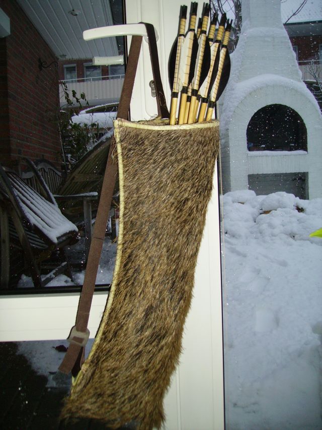

Moin,
nachdem ich hier die super Anleitung von Medicinewheel gesehen hatte, juckte es mir in den Fingern, mich auch mal an einem Köcher aus Fell bzw. überhaupt mal an einem Köcher zu versuchen. ::)
Hier ist das Ergebnis:
( leider ist die Bildqualität nicht besonders gut, da ich es mit einem Handy gemacht habe -- bessere Bilder folgen noch )
Der Köcher ist ausgelegt für max. 12 Pfeile.
Anmerkungen und Kritik erwünscht.
Gruß, moc

Der sieht richtig super gelungen aus, mach noch ein zwei detaillierte Fotos bitte, würde mich echt interessieren, wie alles geworden ist!
Hattest Du irgendwelche Probleme mit Verwindungen??

Ja der Köcher ist wirklich gut gelungen. DIe Form ist schön gleichmäßig und mir gefällt auch der leichte Schwung im Köcher.

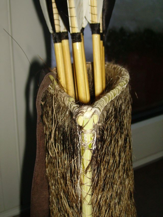

medicinewheel hat geschrieben: Hattest Du irgendwelche Probleme mit Verwindungen??
nur anfangs bei der Längsseite, da wollten die Schößlinge nicht wirklich der Krümmung folgen und haben sich dann zu den Seiten hin verwunden.
Also habe ich die gespaltenen Schößlinge wieder abgenommen und stattdessen die Längsseite erst mal so vernäht. Um das ganze "Gebilde" zu versteifen habe ich dann einen frischen Trieb vom Sommerflieder vor die Naht gesetzt, der sich wunderbar dem Schnitt des Köchers angepasst hat und auch beim Trocknen keinen Ärger machte.
Hier noch ein paar Bilder:
Gruß, moc
