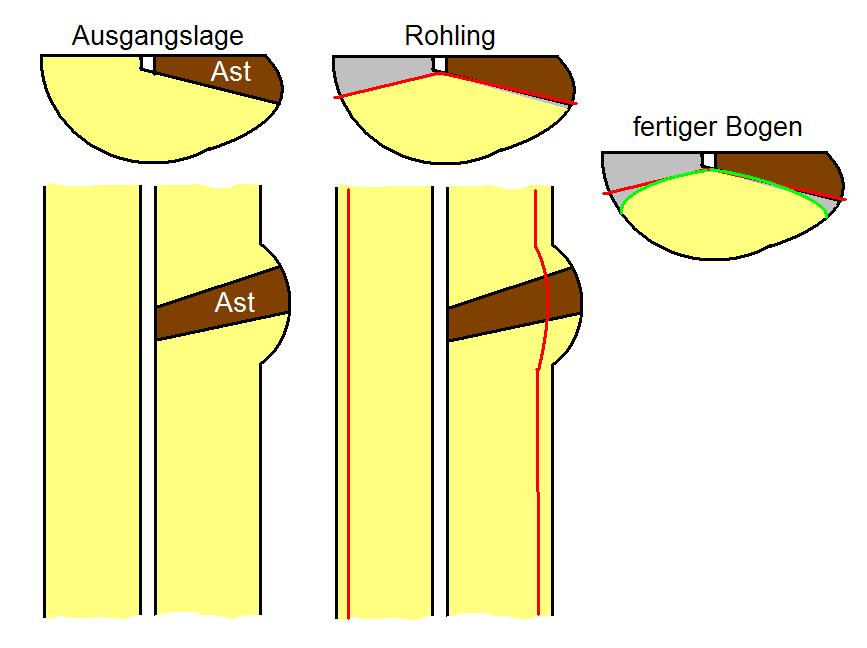

Aha, Danke vielmals. Ds hieße dann: wenn ich einen Ast hab, der seitlich (also nicht aus dem bauch oder Rücken heraus) wächst, müsste ich im Bauch oder Rücken eine Erhebung lassen. Ich hätte diese Seiten nämlich promt ganz flach gemacht...
Beiträge: 22741
Hat Dank erhalten: 216 Mal
Re: Hollunder bzw. Bambus/Hickory 1. Versuch
ääääähhh... ich bin nicht ganz sicher, ob ich das richtig verstanden habe... Kannst Du mal ne Skizze machen?

So, hier die angekündogten Fotos.
@Ravenheart: ich hab deinen Post nicht mehr rechtzeitig gelesen, sonst hätte ichs noch mit fotographiert. Aber ich glaube, man kann es auf dem ersten Bild sehen: der rot markiere Ast scheint nach rechts oben rauszuwachsen.Kann sein, daß ich mich täusche, aber es zeigt vielleicht, was ich meine.
Beiträge: 22741
...ganz schön unscharf... :'(
Wenn ich es richtig verstanden habe (sh. "Ausgangslage"), wäre mein Weg so:
(Entspricht Beispiel oben, Ast 2)
Beiträge: 10951
Ich muß noch einen thread im How to board machen mit Deinen genialen Zeichnungen Rabe :
