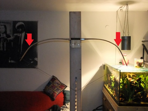

Letzte Woche war nun mein Bruder da, brachte den Bogen und wir waren auch nochmal auf dem Parcours. Mein Bruder hatte inzwischen die Standhöhe erhöht, um noch mal etwas mehr Leistung rauszuholen. Dabei fiel mir auf, daß sich durch die größere Vorspannung an beiden Wurfarmen Schwachstellen zeigten. Das waren eben diese Stellen, an denen ich zuviel weggetillert hatte und weswegen das Stück "so schwach" wurde. Das waren echt zwei oder drei Züge mit der Raspel. Habe beim Bauen genau gemerkt: Scheiße, das war jetzt zuviel...
Hier mal die Stellen, von denen ich spreche:
Schwachstellen
Schwachstellen
Nochmal seitlich
Nochmal seitlich
Auf dem Parcours hat mein kleines Brüderchen getroffen, wie ein junger Gott. Er hat sich so gut auf den eigentlich für ihn ein wenig schwachen Bogen eingestellt, daß er so manchen mit Top-Material vor Neid erblassen ließ...
Also dachte ich: Was soll ich groß an meinem 2. Bogen, auf den ich mächtig stolz bin, rumschrauben? Aber im Hinblick auf die Schwachstellen wollte ich doch irgendeine Vorkehrung treffen, um den Bogen vor einem Bruch zu bewahren. Also doch ein dünnes Glasbacking? Oder irgendwie verstärken? Mit was?

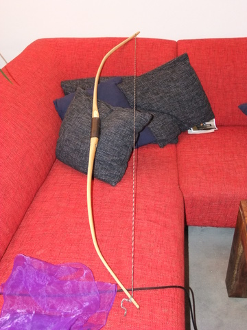

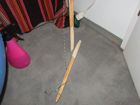

Haute wollte ich mir den Bogen nun noch einmal genau anschauen, um dann einen Plan zu machen. Und beim leichten "Bodentillern" hörte ich auf einmal dieses "geräusch", von dem ich hier schon öfter gelesen habe...
Krach...
Krach...
Schöne Scheiße, ich hätte heulen können...
