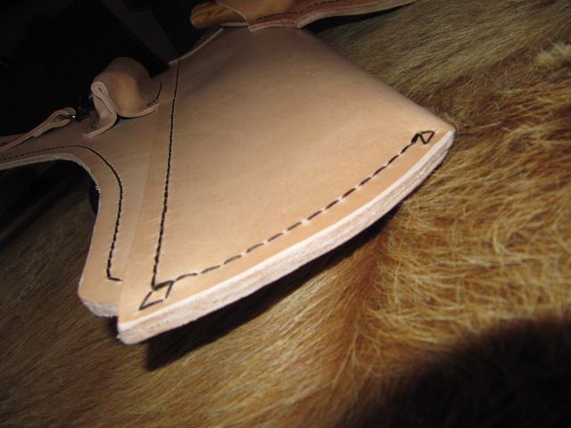

habe die wenige Freizeit einmal dazu genutzt mich am Köcherbau zu versuchen,
also Leder, gewachstes Nähgarn, Nadeln gekauft und ran an den Speck ;D ;D
herausgekommen ist ein Ensemble aus Köcher und Messer, die nur noch zusammen ausgeführt werden ;)
Das Messer hatte noch keine Scheide, also hats eine bekommen...
bei dem Messer habe ich für den Griff Olivenholz verwendet, die Klinge ist eine Karbonstahl-Klinge
von Mora...
auf Punzierungen habe ich bewußt verzichtet, wollte alles so schlicht wie möglich halten...

ein paar weitere Bilder...
hoffe es gefällt!!!

Das Fach für den Pfeilzieher

Wenn das wirklich Deine ersten Lederarbeit sind, kann ich nur sagen:
Respekt!
Sehr sauber geworden und auch schön schlicht in der Form.
Dem Köcher hätt ich nen Boden eingenäht. Aber das ist wohl Geschmackssache.

Sehr schöne Arbeiten! Die Nähte finde ich ja toll.
Soll das Leder noch irgendwie gefinisht werden? Zur Zeit sieht es noch sehr roh aus. Ich habe letztens auch einen Köcher fertiggemacht und er hat eine Behandlung mit Oildye Walnuss bekommen. Bei Gelegenheit muss ich mal Bilder einstellen.

@ Firestormmd
Farbton des Leders - natur
hatte nicht vor zu färben, habe lediglich Rapide Lederfett draufgemacht und davon ordentlich in
mehreren Durchgängen...

hast du eine ledernähmschine oder ist das handarbeit? schaut gut aus, gefällt mir. das messer ist auch gelungen, mora-messer sind die günstigeren verwandten der finnischen/skandinavischen puukko oder tommi. da ist das mediterrane holz ein schöner gegensatz.

@ petscheneg
ist handarbeit, habe die Linie für die Nähte von der Kontur abgegriffen, dann mit ner Kuchengabel die Löcher für die Naht markiert, und zuletzt die Löcher mit nem Dremel, 1,6 mm Bohrer ins Leder gebohrt, dann mit Sattlernaht (so heißt die Naht glaub ich) genäht...
