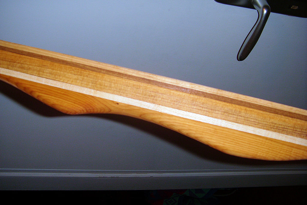

Dieser Bogen soll ein Flachbogen mit schönem Griffbereich werden. Er besteht aus einem Eibe-Kernholz 1950x36x15mm, ist mit 5mm Hickorybacking ausgestattet, im Griffbereich ein Powerlam aus dunkelbraunem (...keine Ahnung, irgendein knochenhartes Hartholz...) zwischen Hick und Eibe.
Aufgesetztes Griffstück aus Eibe mit einem hartem, weißen Holz dazwischen *lol*... (Wilfried hilf mir mal, was ist das Weiße... Ahorn? ;D )

Nach einem hin und her wie ich den Griffbereich gestalte habe ich mich mit Raspel und Klinge rangetraut. Pistolengriffe sagen mir garnicht zu, deshalb was schlichtes und funktionales... ::)
Die Farbkombination sowie die Lage der Maserungen im Griffbereich sind wie gewohnt jenseits von Gut und Böse und einfach nur geil!!! :-*

Der Rohling sieht ja schon mal sehr gut aus! Mal schauen was Du da wieder schönes "rausschnitzt" ;D
