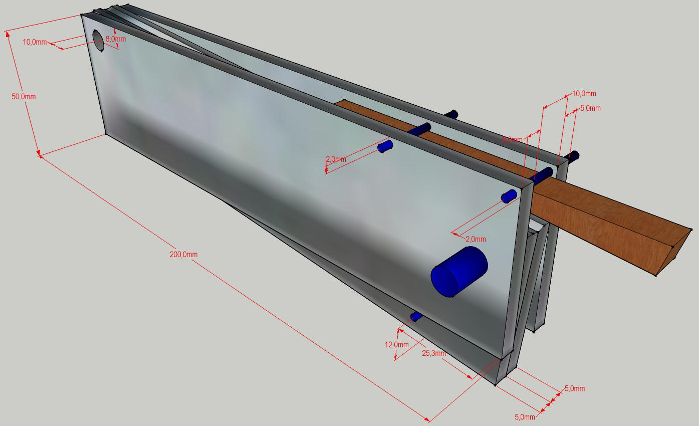

Acker hat mal geschrieben, wir sollen den Fotoapparat mitnehmen, wenn wir was praktisches bauen. ;)
Also habe ich diesmal was Einfaches dokumentiert (zB. für's HowTo-Board)
Nun, gestern ist mir beim Werkstatt-Aufräumen ein Flacheisen in die Finger gekommen. Nach kurzem Überlegen, wohin ich es lagern sollte, ist mir der Gedanke gekommen, daraus mit einfachen Mitteln ein "Schaftreparatur-Tool" zu bauen. ::)
Das Vorhaben hat weniger lange gedauert (ca. 0,5 Std), als diesen Bildalong samt Bildern zusammenzustellen.
Pfeilreparatur mit einfachem Spleiss.pdf
(536.64 KiB) 2147-mal heruntergeladen
Die Kosten lagen (bei mir) bei Null, da ich alles Material zu Hause hatte. Wenn man bedenkt, daß für ein gekauftes Spleißrohr ca. 15-50Eur verlangt wird, ist vielleicht sogar eine Investion von ca. 5-10Eur für diverses Zeug (Flacheisen, Schrauben) aus dem Baumarkt vertretbar.
Aber abgesehen vom Preis, ist mein Eigenbau für jede Schaftdimension verwendbar. Bei den kaufbaren Spleißröhren bin ich mir da nicht so sicher.
Gutes Gelingen beim Nachbau

Geil! Wieder genial. Wie ich sehe bist Du auf Sketchup umgestiegen ;D
Gruss Matthias
klaus1962
Beiträge: 2283
Re: Tool für einfachen, schrägen Reparaturspleiss
Beitrag von klaus1962 »
@mschwanner
Naja, "umgestiegen" ist vielleicht übertrieben, aber es ist eine super Ergänzung, um schnell mal was virtuell zu entwerfen und anzusehen, bevor man in die Werkstatt geht. ;) ...oder auch danach...
