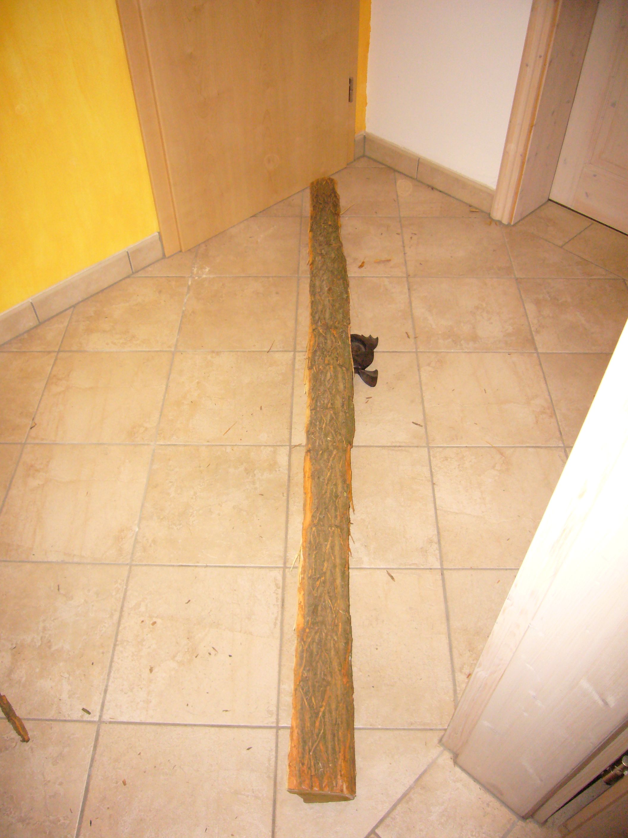

Hab ein paar bören gebaut und wollte nun einen Recurve aus osage bauen. ::)
Dazu bestellte ich mir ein paar Staves (Spaltlinge) als ich mir die Dinger genau angeschaut habe,
kann ich mir nur bei einem Stave vorstellen, dass Enden und Griff auf einer Linie sind. Obwohrl der Stave eine Biegung nach rechts hat bekommt er zum Ende eine gegenbiegung die das ausgleichen würde. Doch die anderen Staves besitzen alle beide eine leicht durchgängige Biegung und sind auch leicht verdreht (ca.1/4 auf 190cm Kann ich aus solchen Staves wirklich einen Bogen machen ? Hatte bisher nur gerade Staves Benutzt ??? ...
Die Staves Sind Breit genug um einen Bogen Herauszusägen aber wurde ich nicht auf den Wuchs achten (Spaltvelauf) wurde ich doch durch die Faser schneiden und den Bogen schwächen oder???
Vielen Dank für eure Antworten

Hoffentlich klappt´s endlich!!!
Erster Stave:http://www.fletchers-corner.dehttp://ww ... ?mode=view&
id=10502&
Tindala
Beiträge: 20
Registriert: 18.10.2010, 19:09
Re: Osage Stave Brauchbar ???
Beitrag von Tindala »
Juhuuu es klapt !!!

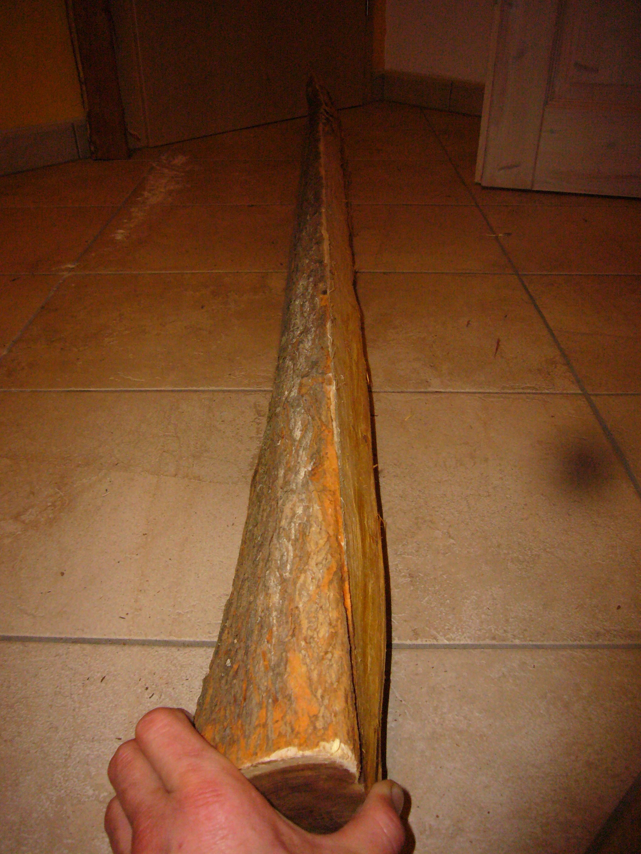

Der noch Draufsicht vom ersten !
der Stave hat auch ziemlich viele Risse in Längsrichtung...

Und nun der Dritte :
nun hoffe ich ihr könnt die Dinger und Krummungen auch gut sehen und mir ein paar Tips geben wie ich da jetzt vorgenhen soll... ;D
oder ob ich die Dinger gleich als Gartenzaun verarbeiten soll ::)
Danke im voraus

Ich sehe drei Top Staves, mit nur minimalsten Schwierigkeiten für Osage. ;)
Zaunpfosten sehen wirklich anders aus. ;D

so schnurgerades osage hätte ich auch mal gerne.
mit ausgeprägten ringen auch noch.
osage wird nicht gesägt sondern dem faserverlauf folgend bearbeitet! etwaige abweichungen bei so geraden teilen sind völlig problemlos mit hitze zu korrigieren, vorzugsweise im griff.
mein rat nach dieser fragestellung: die staves zur seite legen und ein paar leichtere charakterstaves aus billigem bis gratisholz zum üben hernehmen.
das ist top osage, etwas zu schade zum verheitzen oder dämpfen üben

Also , ja genau was die anderen schon geschrieben haben, das sind gute staves.
Mach was schönes draus .

So ein Osage wär ja ein top Weinachtsgeschenk. Das einzige was mir Sorgen machen würde sind die Wurmlöcher im Splint die man auf dem Bild der Stirnseite des ersten Staves sieht. Wenn es welche sind :o

Danke danke für eure Antworten !!!
Bin richtig froh darüber,dass es den einen oder anderen Bogen geben wird...
Aber wie "luetze" schon festgestellt hat sind im Splint Wurmlöcher und Seitlich an den Staves sind auch Längsrisse vom
trocken (es wurde auch Stirnseitig kein Leim draufgestrichen) schlimm? uns was mache ich wenn ein Riss genau durch den Rurfarm verlaufen würde? Gut sichtbar beim vierten Bild.

Tindala hat geschrieben: Seitlich an den Staves sind auch Längsrisse vom
trocken ...was mache ich wenn ein Riss genau durch den Rurfarm verlaufen würde? Gut sichtbar beim vierten Bild.
Nun, erste Wahl wäre, den Rissen auszuweichen. Osage ist sehr "flexibel", was das Bogenprofil angeht - soll heißen: Lieber etwas schmaler und ohne Riss....
Lässt es sich GAR NICHT vermeiden, gäbe es 3 Wege:
a) Verkleben. Bogen grob zuschneiden, Rechteck-Profil, dann Holz vorwärmen (ca. 70 - 80°, trockene Hitze) Epoxi rein, und mit Schraubzwingen den Riss zudrücken.
Anwenden wenn: Er über die ganze Dicke und eine große Länge geht!
b) Auffüllen. Bogen bis kurz vor's Tiller fertig machen, Vorwärmen (40 - 50°, trockene Hitze), ETWAS Epoxi rein, gut verteilen, dann mit einer Mischung aus Raspel-Spänen und Epoxi auffüllen (reichlich Überschusss), hinterher verschleifen.
Anwenden wenn: Der Riss NICHT in voller Dicke durch geht.
c) Ignorieren, nur an 2 - 3 Stellen Wickeln, damit er sich nicht ausweitet.
Anwenden wenn: Wie b), halt nur anderer Stil!
In allen Fällen: Sollte der Ris seitlich aus dem Bogen laufen, muss DER Abschnitt auf ein paar cm Länge auf jeden Fall gewickelt werden!
