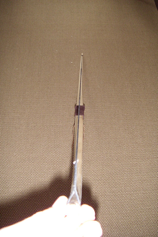

Äh??? Was ist DAS denn?
Komische Kerben- Gestaltung!!
Eigentlich ist die INNERE Kerbe die Sehnenkerbe, DAS ist dann auch die, die verstärkt wird, und die äußere, (weiter am Ende), ist die Spannkerbe, die nur minimal oder gar nicht verstärkt werden muss, denn beim Spannen wird der Bogen ja nur teilweise gezogen...
Guckst Du:
(momentan leider nur klein verfügbar!)
DIESE Logik hier ist mir nicht klar!
Erläuter mal.....

ERLÄUTERUNG:
Fehlmessung der ersten gesetzten Kerben, mit der ich jetzt leben muss. :P
ODER: die 2te Kerbe ist noch in Arbeit und ich muss die Sehne 2cm kürzen...

Dann nimm doch wenigstens das überstehende Holz weg. Dadurch sparst du dir noch etwas Gewicht und es sieht besser aus.
Was hast du denn da falsch gemessen? Die Kerben nach der Sehenlänge falsch bestimmt?
Grüße, Marc
PS: Ansonsten ein schöner Bogen! Der zweite gleich ein ELB, Hut ab!

Firestormmd hat geschrieben:Dann nimm doch wenigstens das überstehende Holz weg. Dadurch sparst du dir noch etwas Gewicht und es sieht besser aus.
Grüße, Marc
JA!
So, 2te Kerbe sitzt:
EDIT: Habe mir durch einrollen der Sehne (...etwa 15-16 Umdrehungen...) die 'fehlenden 15mm in der Standhöhe wieder genommen. Ist das legitim oder schlecht für die Sehne?

So, habe fertig. Den Tiller des Bogen kenn ihr ja schon. Da es hier regnet wie die Sau, verschiebe ich die Präsentation auf einen sonnigen Tag. Damit es aber dennoch was zu sehen gibt, hier die Nummer-2 :D
...find'isch chique.
...bischen verzogen hat's ihn dann doch.
70 Zoll Hickory Langbogen mit stabilen 46#@28''

-----> Eindrehen der Sehne: Das muss sogar so. 10 bis 15 Umdrehungen macht man eigentlich immer in eine Sehne, mit weiteren 10 Turns kann man dann noch die Standhöhe regulieren.

Hast du denn schon ein Finish aufgetragen? Leinöl oder Wachs oder... oder... ?
Blacksmith77K
Beiträge: 6025
Re: Hickory (ELB)
Beitrag von Blacksmith77K »
Bischen Bienenwachs, das war's auch schon. Beim nächsten Bogen probier ich Leinöl aus. :) Scheint aber gut die Feuchtigkeit in und aus dem Holz zu halten.

Ja SUPI, na bitte, geht doch! Klasse geworden!!
Sieht aus, wie gewollt.... :D
(...immer muss man erst meckern...) ::) ;D
