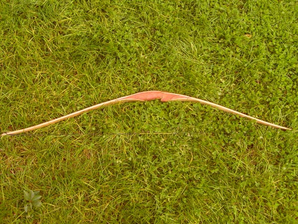

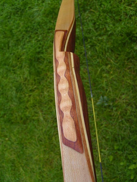

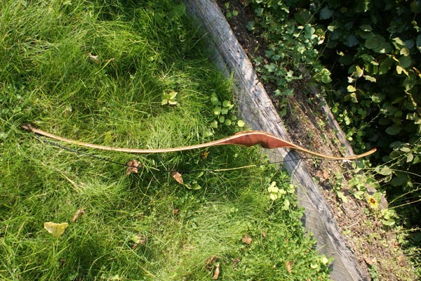

ich habe mich, angeregt durch die Anleitung von Swissbow, mal an einen "Glasbelegten" gemacht. Da ich etwas Kurzes und Schnelles wollte und Recurvebogen nicht so ganz meinen Geschmack treffen habe ich mal etwas Anderes gemacht.
Hier noch ein paar Daten:
Länge: 58"
Zuggewicht 70# bei 28" (es sollten eigentlich 50# werden aber ich habe beim Addieren der Taperstreifen etwas gepennt und nun muß ich erst mal ein wenig trainieren um ihn zu beherrschen)
Material:
Bambus zwischen 2 Ulmenstreifen
Griffstück Mahagoni
Tipps Palisander
Aber seht selbst...
