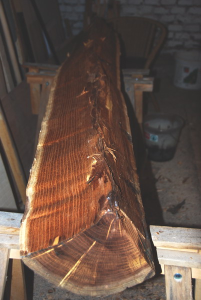

Im Zuge meiner Holzeinkäufe ist es mir gelungen einem bogenbauenden Sägewerksbesitzer, der einen gewaltigen Osage Stamm (45cm Durchmesser) selbst aus Ungarn geholt hat, einen Viertelstamm davon abzuschwatzen. Das sind also so geschätzte 80kg Holz die sich auf 2m Länge bei einem Radius von gut 20cm und über die Stammbiegung gemessen einer Breite von knapp 40cm verteilen. Er hat 4 Splintringe die ich nun begonnen habe mit dem Stechbeitel Ring für Ring zu entfernen (bin immer noch beim ersten Ring, bei 40cm Breite auf 2m Länge ist auch ein Ring viel Holz und das Zeug ist ja höllisch hart und spröde. Aber bei dieser Arbeit kann ich mich gleich mal mit Faserverlauf und anderen Eigenschaften von dem "Stöckchen" vertraut machen. Das gute Stück dürfte vor ca. 5 Jahren geschlagen worden sein).
Nun zu meinem eigentlichen Anliegen. ich möchte natürlich die bestmögliche Ausbeute an guten Staves aus dem Trum rausholen, und hoffe da auf ein paar gute Tipps, Als erstes die Frage "mit welcher Bildhoster habt ihr die besten Erfahrungen damit ich ein paar Bilderchen von dem Teil zeigen kann?

Ja so einen Trum von Stave würde ich gerne mal sehen, wenn Du die Bilder bearbeiten kannst, erst beschneiden und dann größe ändern, dann kannst Du die hier als Dateianhang hochladen. Dazu die längere Seitenlänge auf nicht mehr als 600 Pixel bringen und Du kannst bis zu 3 Bilder hier hochladen.
Bei den Maßen würde ich noch nicht den Splint herunter arbeiten, sondern erst weiter spalten, etwa in Spaltlinge von 13 cm - 15 cm Breite und von denen würde ich dann noch einen inneren Stave abspalten. Je nach Breite des äußeren Teiles würde ich die gegebenen Falls dann noch mal unterteilen, gibt dann 6 Staves.

Hallo nochmal nun die Bilder vom "Stöckchen"
Re: Osage Viertelstamm

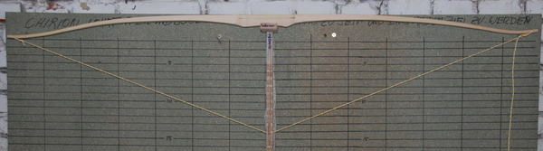

Nachdem ich grad beim Fotos machen war auch noch der Ahorn den ich gebaut hab[/attachment]

und noch ein bild vom ulmensplint flat

Hm wenn ich das was du gesagt hast Dirk, richtig interpretiere würd das dann würde das ca. so aussehen, oder?

Ja das sieht gut aus so, erst mittig spalten , dann die unteren staves mit der Bandsäge schneiden , un dann die oberen wieder spalten.
Wenn du keine Bandsäge hast, fahr damit zu Deinem lokalen Schnreiner und ach es mit ihm aber bitte nicht dran rum fuschen , das Holz sieht sehr gut aus !

Die beiden untersten sind möglicherweise zu schmal... wäre schade drum bei DEM Monsterjahresring!
Osage ist für Flatbows besser als für D-Querschnitt. Insoweit erst die untere Ecke abtrennen und daraus einen Stave machen. Ansonsten ist alles gut, soweit die Staves eine Breite von 4 - 5 cm aufweisen (ist bei der oberen Reihe schwer einzuschätzen).

wenn die um 3cm haben in der Breite, reicht es

bei soooooo schönem Holz würde ich sowieso nur sägen, (wenns sein muß auch der Maserung entlang)
um blos nix zu vergeigen.
Der Spalterei trau ich überhaupt nicht. Ich ärgere mich schon, wenn's mir bei einer "billigen" Esche einen Span zieht.

Danke für die wichtigen Infos, Bandsäge hab ich hat 17cm Durchlass. Hab mir auch schon überlegt das die innersten Beiden zu schmal sein könnten, Mit der Bandsäge wird das aber kein leichter Job den innersten Teil abzunehmen mal abgesehen vom Handling bei den 80 kg ist der Winkel auch sehr üngünstig für die Bandsäge. Winkelschleifer mit Kettensägenscheibe und Schnitt von beiden Seiten wär meine Idee (siehe Bild).

Du spaltest ihn erst mal mittig und dann erst sägst Du die unteren schnitte mit der Bandsäge
