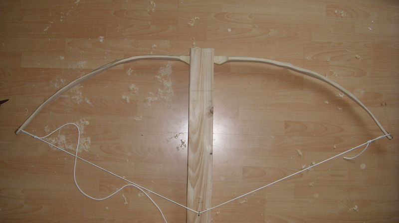

So, konnte den Knick auf der linken Seite einigermaßen fangen. Der entstand durch den davorliegenden Knoten, der hart wie Stein war.
Bin jetzt bei 32#@28''
Kann mir jemand die rechte Seite so anzeichnen, dass ich die mit maximalem Verlust von 2 Pfund ::) der linken Seite anpassen kann?
Bis hierher würde ich doch mein 'Erstlingswerk' als gelungen bezeichnen, oder? (...und der Nächste hat KEINE Knoten, son'n Schiss *lol* ...)
...schief ist chique und schießt ;o)
Beiträge: 10946
Re: Holunder Bogen (...mein erster Bogen überhaupt...)
Die Rechte Seite ist gut ! nur die Linke ist etwas aus dem Ruder.
Rechts ist er stärker als Links und links machts sich der Griffnahe Knick beim Auszug bemerkbar.
Durch die starke Biegung links , hat er schon einen 90° Sehnenwinkel .
Ich würde nun rechts den Wurfarm auf der gesamten Länge etwas schächen , dadurch muß sich der Linke nihct mehr so schwer Biegen.
Du wirst wahrscheinlich dann bei 25# rum landen, aber das ist auch nihct tragisch, Du kürzt einfach auf jeder Seite um 2,5cm - 3cm . Das sollte Den Bogen wieder auf 30# bringen und immer noch ausreichend lang sein um Deiner Frau zu dienen.
Wenn der Bogen aber für Dich sein soll , müstest Du ihn auf 160cm kürzen und dann den Griff mitbiegen lassen...
Zum Tillerfoto : Es reicht ein Tillerfoto von 24" zu machen , einen Bogen 1 - 2 min auf 28" gespannt zu lassen um ein Foto zu knipsen ist pure quälerei für das Holz und führt zu vehementem set.
Gruß acker.
Blacksmith77K
Beiträge: 6025
Beitrag von Blacksmith77K »
acker hat geschrieben:Die Rechte Seite ist gut ! nur die Linke ist etwas aus dem Ruder.
Gruß acker.
Jepp, so wird's gemacht Danke schonmal. Ja, ist für meine Frau. Selbst die angepeilten 28'' wären bischen kurz für mich.
Also nochmal: gesamten rechten Wurfarm schwächen und ggf. wenn die Holde lieber 30# statt 25# hat, die Wurfarme 2-3cm kürzen. Right?
Blacksmith77K
Beiträge: 6025
TARAAAAA, an diesem Punkt lasse ich es mit dem Holler gut sein. Einstieg gelungen?
Thanks to everyone for the terrific support
N°1 Holunder Selfbow30#@28''
...für meine Holde Maid
Firestormmd
Beiträge: 3528
Beitrag von Firestormmd »
Wow, für den Einstieg ist er ganz gut gelungen. Gratulation! Jetzt noch ein bisschen einschiesen und schön hübsch machen.
Grüße, Marc
Beiträge: 10946
Ja lass mal gut sein , verschlimmbessern geht immer ;)
Für den ersten super geworden, also weiter so !
Gruß acker
Blacksmith77K
Beiträge: 6025
Bissi Bienenwachs und schwupp, sieht das noch ordentlich aus.
30#@28'' für die holde Maid. :o)
...heftiger Tiller, für's erste Mal...
...Knurtzelstielzken...
Beiträge: 22358
Ja fein!
Links hat's noch ne steife Stelle, aber bevor Du da wieder ne Schwachstelle reinbaust, schließe ich mich Acker an! Hat sich doch positiv entwickelt! :)
Nur beim Griff-Übergang hast Du DEN Anfängerfehler-Klassiker schlechthin gemacht:
Der Übergang Griff-WA muss am Bauch ca 2 - 3 cm ÜBER die breiteste Stelle hinaus gehen!!
(sh. Anhang!)
Deiner wird schon (vom WA her betrachtet) schmaler, BEVOR er deutlich an Dicke zugelegt hat...
Hoffentlich geht das gut! Da entstehen gerne Längsrisse in Verlängerung des Griffes...
Blacksmith77K
Beiträge: 6025
ravenheart hat geschrieben:Ja fein!
Ok, verständlich. Werde ich beim Nächsten beherzigen. Evtl dankt es mir die Zähigkeit des Holunder und er hält, bin ich Weißdorn oder sowas nettes fertig habe.
