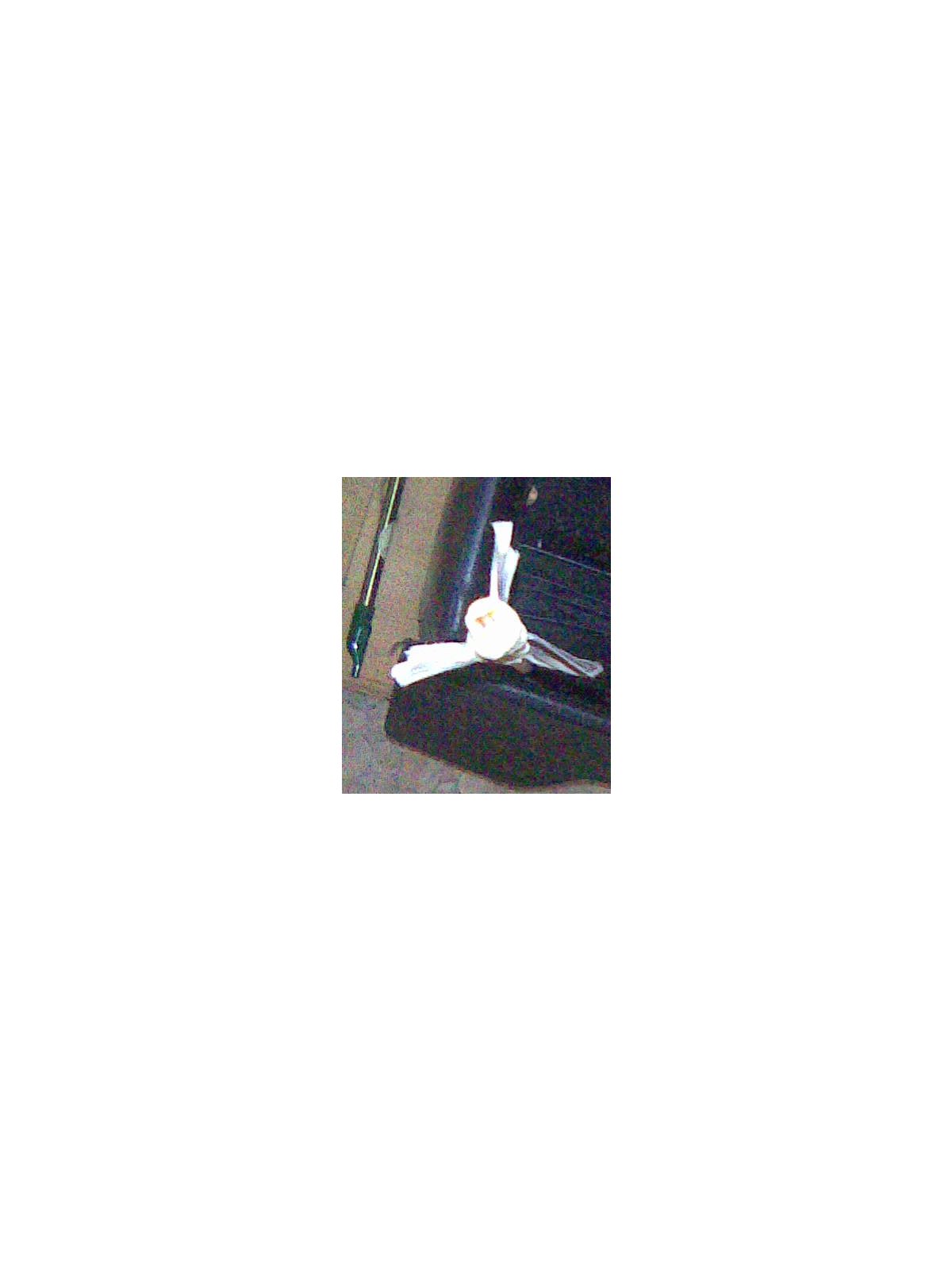

also,ich benutze nur 2 Hände, hier das Ergebnis

Warum ist das Bild so schlecht und hat dann aber ein Paspartout?

weil ich zur Bildbearbeitung zu blöde bin , mit dem Handy fotografiert habe und es nur auf die Ausrichtung der Federn ankommt. Ich befiedere frei Hand mit Sternzwirn und sichere dann mit Weißleim
