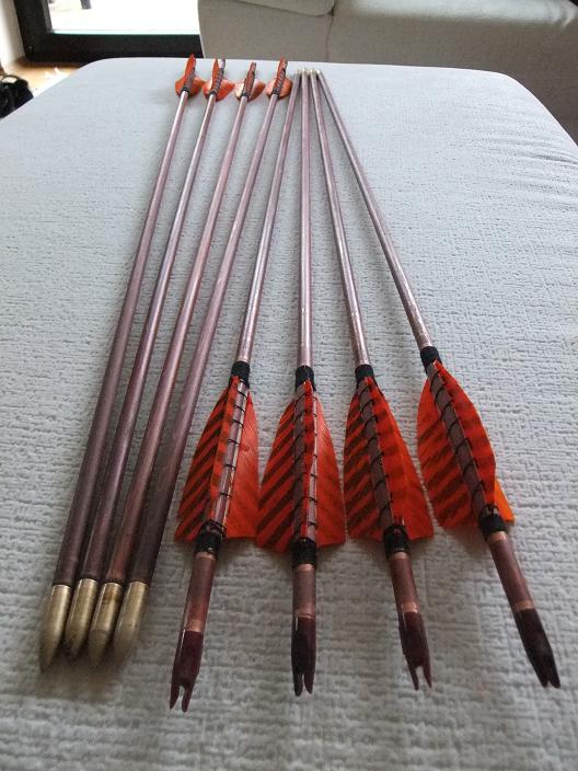

Nu gut, dann zeige ich meine (also genauer gesagt die Pfeile von meiner Frau) Versuche in Punkto Pfeilbau auch her.
@Walta, die Pfeile sehen doch toll aus, irgendwie kommt mir das Design und die Designfindungsphase aber äußerst bekannt vor. Nur daß meine Frau von Anfang an gemeint hat sie will dunkles Holz :-) Die Federnform hat schließlich mein Junior bestimmt da ihr sogar die egal war.
Die Beschriftung mit Goldlackstift finde ich übrigens eine tolle Idee, ich glaube die werde ich mal kopieren...
Es sind nussbraun lasierte Fichtenpfeile (da reicht 1x Lasur und sie sind dunkel) 30" lang mit 37# und Historyspitzen. Kleber für Nock und Federn Uhu hart und für die Spitzen nehm ich nur mehr Heisskleber - was anderes kommt mir nicht mehr rein in die Spitzen. Dann wurden die Pfeile mit Teaköl (war halt grad da) und so ´ner Parkettpolitur wasserfest gemacht. So glänzen sie auch und riechen wunderbar nach den Bienenwachsanteilen in der Parkettpolitur. Ob ich die Historypoints noch mal nehme weiß ich nicht, der Konus passt irgendwie nicht zu meinem Tapertool und aus der Scheibe gehen die auch nicht so leicht raus wie 08-15 Feldspitzen.
