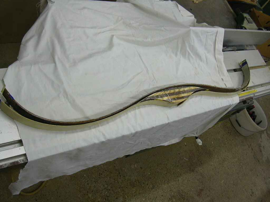

Hab hier noch ein Thema mit dem ich Euch nerven will/kann.
Bin mittlerweile am vezweifeln.
Bin gerade aus der Werkstatt gekommen und habe meinen frisch verklebten Jagdrecurve aus der Schablone genommen.(war 48 Std.!!! drinnen.)
Und die Verklebung ist schon wieder auseinander gegangen!!!
Mittlerweile ist das der 3.!!!!!! Bogen, der in den Ofen wandert >:(
Was mach ich also falsch ???
Ich verwende den E60K Kleber von Breddermann (wurde mir von denen empfohlen)
Habe aber grundsätzlich einmal den Eindruck, das der sehr dünnflüssig ist. (Kann es daran liegen?)
Der Bogen war folgend aufgebaut:
1mm Glaslaminat, 3mm Nussbaum, 1,5mm Ahorn, 1mm Glaslaminat.
Die Verklebung ist zwischen 1. Glaslaminat und 3mm Nussbaum auseinander gegangen. (Konnte ich regelrecht abziehen)
Kann es sein, das wegen der Dünnflüssigkeit des Klebers,, dieser vom Holz einfach "aufgesaugt" wurde.
Ich weis einfach nicht mehr weiter :'(
Bitte helft mir weiter, sonst geb ich auf, uns such mir ein anderes Hobbi. Zb. Stricken.
Dann wäre auch die Temperbox kein Thema mehr.
MFG
Stefan

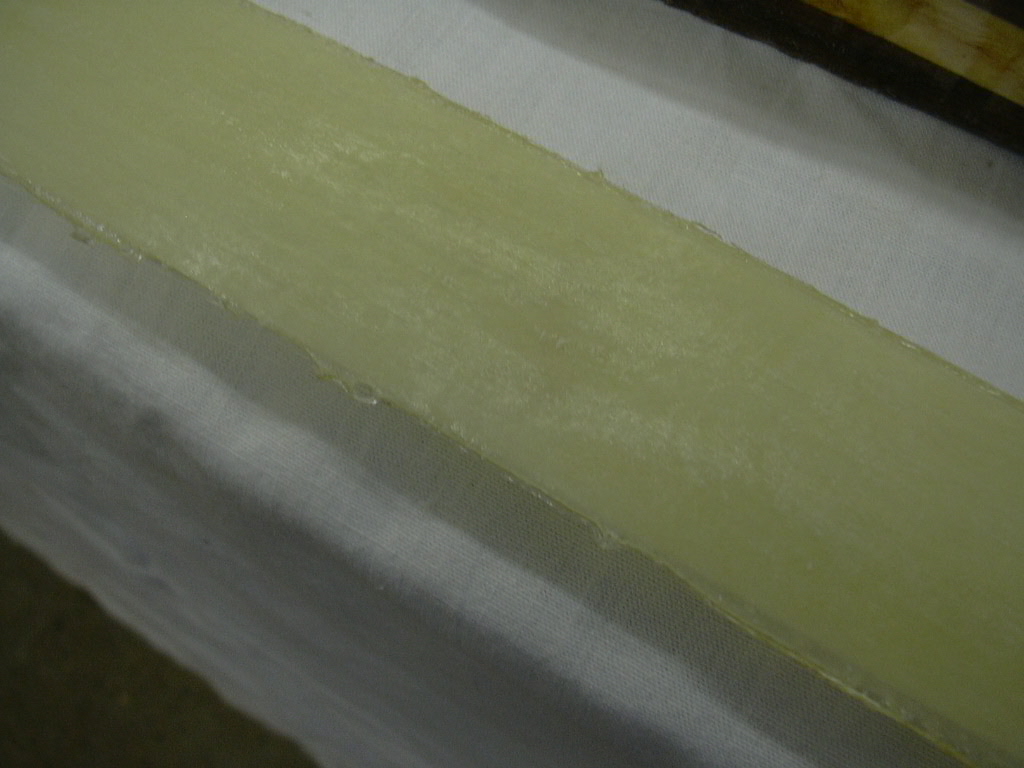

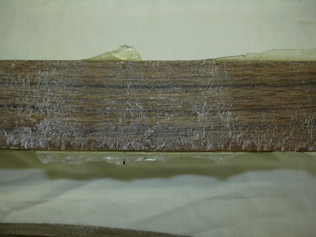

Bin schnell in die Werkstatt zurück, um ein paar Fotos zu machen, und genauer zu analisieren, damit ich auf Eure Fragen antworten kann.
1. Alle Flächen waren geschliffen (körnung 80)
2. Das Mischungsverhältnis hab ich 100% aufs Gramm genau eingehalten (100g Harz auf 50g Härter)
3. Konnte jetzt auch die Klebefläche zwischen Nusbaum und Ahorn locker lösen (einfach abziehen)
4.Bei der Klebung scheint mir als ob der Kleber in sich selbst bricht/sich löst. Habe aber auch teilweise Flächen wo der Kleber mehrheitlich auf dem einen oder andenen Holz hängen bleibt.
5. Der Kleber ist auch jetzt nach über 48Std. bei Berührung leicht klebrig. Für mich eigentlich ein Zeichen dafür das er nicht richtig ausgehärtet ist. (Betone noch einmal, das ich das Mischverhältniss ganz sicher richtig eingehalten habe)
6. Habe alle Fächen vor dem verkleben mit Aceton gereinigt, und danach mindestens 3 Stunden gewartet, damit das Aceton auch sicher "ablüften kann.
Hoffe das mit den Fotos klappt, und Ihr Euch ein besseres Bild von der Situation machen könnt.
Mfg
Stefan
Ps. Natürlich wandert der Bogen nicht in den Ofen!!!

Das ist ja nun so eine Sache. Also das Epoxy müsste nach 48h wie Plastik sein und darf nicht mehr kleben. Im Normalfall riecht es auch nicht mehr nach Lösemitteln oder sowas...
Da es noch klebrig ist könnte man wirklich vermuten, dass der Kleber nicht richtig ausgehärtet ist.
Das Aceton ist nach 3h definitiv nicht mehr im Holz oder Glas. Das kann es nicht sein. Entfettet hast du auch und angeschliffen waren die Klebeflächen auch. Von daher hast du nichts Falsch gemacht.
Hast du die Mindestverarbeitungstemperatur eingehalten? Diese Tage ist es ja nicht sonderlich warm. Wir haben hier nur 13°C und da ist es mit meinem Bindan-Cin schon die Untergrenze.
Und auf der Packung steht auch nicht drauf das der erwärmt werden muss um vollständig zu härten?
Noch eine Ursache könnte eventuell sein, dass sie dir einen Kleber geschickt haben der schon alt ist. Da können sich manchmal Zusatzstoffe verflüchtigen die dem Kleber das Abbinden erleichtern/ermöglichen
Es könnte auch sein das das Mischungsverhältnis Kleber/Härter in wirklichkeit 1:1 ist. Vielleicht haben die sich damit einfach versehen ???
Ich würde mich auch noch mal mit deiner Bezugsquelle in Verbindung setzen. Die kennen sich sicherlich am besten mit dem Kleber aus.
