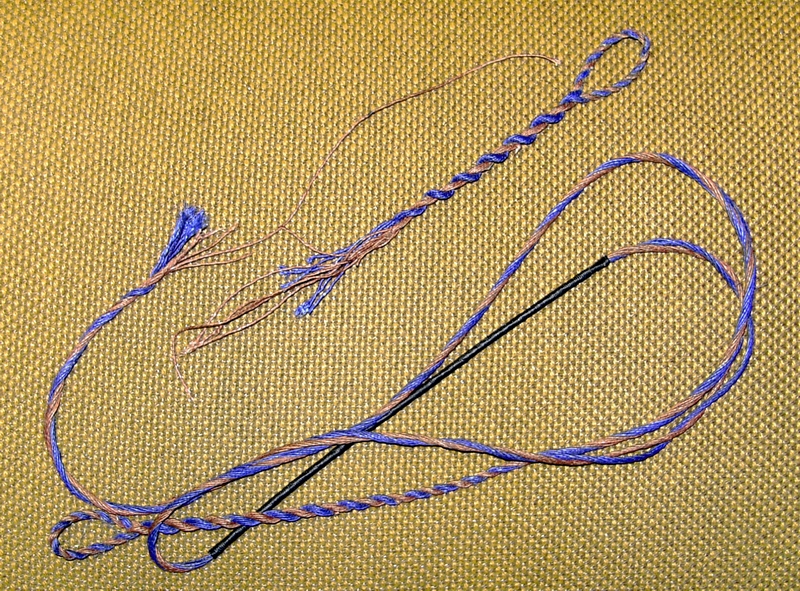

Hattest Du die Bruchlast eines Stranges ermittelt ?
Die grenzwertig gebaute Natursehne wird nur ein paar Schuß genutzt, anschliessend wird gewechselt.
Je näher sie an der Grenze gebaut ist desto häufiger der Wechsel, das kann durchaus nach einem Schuß sein.
Ich hatte für meinen 35er 2 fache Sicherheit genommen, aber ich werde wohl in der Tendenz nach unten gehen und 2 oder 3 Sehnen bauen.
Gruß acker

Nee, hatte ich nicht, jedenfalls nicht "messend" ...
Der Strang war von mir "manuell" nicht durchreißbar.
Und ich kann ganz schön kräftig reißen...
Aber der Bogen ist geschätzt auch 60# stark und geht ab wie Katze....
mein Fehler, ganz klar!
Dennoch: ich bin schlicht zu faul, "Ein-Schuss-Sehnen" zu bauen!
Außerdem WILL ich mit einem Equipement schießen, das "Lebensdauer" hat!
Nee, nee, ich bleibe jetzt bei Dacron....

Mein tolles Leinengarn , welches ich auch nicht mal ebenso per Hand zerreissen konnte hab ich dann mal mit der Zugwaage getestet
Mein Gefühl beim Handtest sagte mit : Also min 10kg wenn nicht noch mehr.
Gut das ich so neugierig war
Rabe mit FF & Dacron kann ja jeder , da die Sehnen viel leichter sind .
UND wenn die auf der anderen Seite des großen Teiches es mit Natursehne können , dann können WIR das auch !
Mach einen Bruchtest und bau dann erneut eine Sehne .
So leicht wollen wir hier ja nicht aufgeben
Du hattest 12 Stränge für 60# , ich habe mit 10 Strängen bei 35# immer noch 207m geschaft .
Ich finds experimental intere3essant das sie überhaupt gehalten hat bei Dir !
Also bitte Bruchtest machen , min 3 Durchgänge ...
Gruß acker
Re: Flight-Turnier 28.8.10 in Heist 10°°
Acker, hast du mal versucht FF und Dacron mit der Zugwaage abzreißen? Wäre ja mal interessant, sicher nicht ganz leicht..
Gruß Sperber
