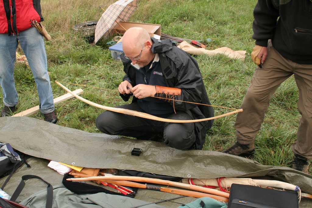

Hier jetzt erst mal ein paar Fotos:
Einweisung
Einweisung
last minute Vorbereitung am Bogen
und los gehts - fliiiiiieeg

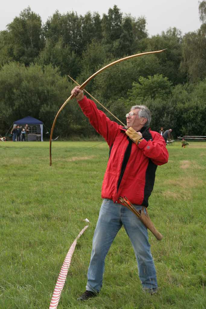

Schützen in Aktion
