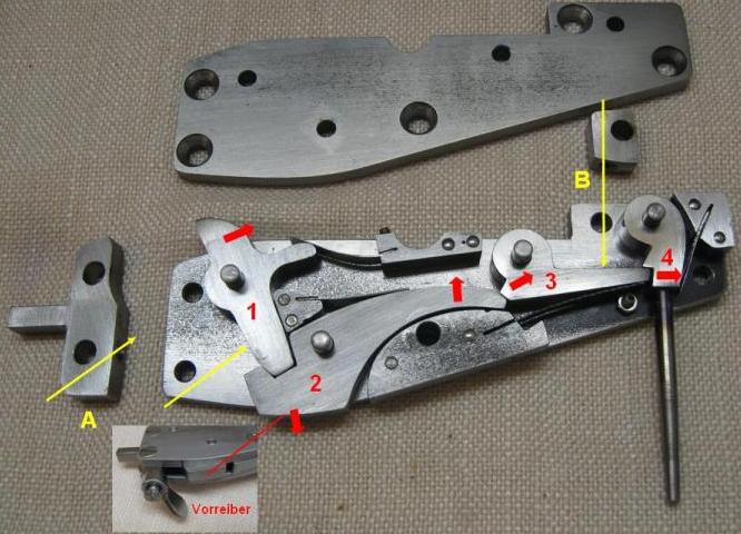

Irgendwie war ich mit dem einfachen,normalerweise nur an leichteren
Armbrusten des Mittelalters zu findenden,einachsigen Schloß an meiner
200 Kp -Armbrust (Nachbau 16./17.Jhdt mit Keilverankerung des Stahlbogens)
nicht sehr glücklich .
Es hat sich damals auch aus Mangel an Erfahrung ein Fehler in der
Rastgeometrie eingeschlichen.
Da für eine Armbrust dieser Art -nicht unbedingt wegen der Zugkraft -auf jeden Fall
aber wegen der Authentizität eher ein 4-achsiges Schloß in Frage kommt,
sollte dieses durch einen nicht ganz einfachen Umbau realisiert werden.
Eine Prinzipskizze eines solchen Schloßes von 1599 aus dem Jahrblatt 2007
"der Interessengemeinschaft historische Armbrust"
hat den Ausschlag gegeben.
Die Baugruppe mußte der fertigen Säule angepasst werden.
Die Konstruktion ließ sich mit Google Sketchup 3 D realisieren.
Ein Funktionsmodell aus Holz gab ein Gefühl für die Funktion der einzelnen Hebel.
Als Werkzeuge dienten Flex,Feile und Bandschleifer (Plan und Band)und Ständerbohrmaschine.
Ich bin von der Funktion dieses Schlosses begeistert -es ist in der Lage Kräfte von 1 Tonne
von der Nuss bis hin zum Abzug fast auf Null zu reduzieren.
Der Einbau steht noch bevor !
Gruß Theudebald

@Deus Ex Machina
besagter Interessengemeinschaft gestellt habe.
Ein Bild sagt hier mehr als ... und trotzdem hier der Ablauf gemäß Skizze 1 !
-die Armbrust soll wieder schussbereit gemacht werden
1. Nuss in Rastposition bringen
2. mit Stechstift ,durch die Säule (Bohrung A)hindurch, schräg von vorne unten, den Kegel 1 im
Krummstück 2 einrasten
3. Krummstück mit Vorreiber blockieren
4. mit Stechstift,durch die Säule (Bohrung B)hindurch,von oben nach unten,das Zwischenstück 3 mit Abzug 4
zur Rastung bringen,das Krummstück 2 ist jetzt gesperrt.
5. Spannen
6. Vorreiber öffnen,also Krummstück hält jetzt nur noch durch das Zwischenstück.
7. Schuss durch zurückziehen des Abzugs gegen Feder auslösen
1000 Kilo Spannkraft konnten so nahezu ohne Abzugskraft ausgelöst werden-bei mir nur 200 Kilo.

@baschdler
Es wirken bei diesem 4 achsigen Schloß im gespannten Zustand von der Nuß angefangen immer geringer werdende Drehmomente über die ganzen Hebel 1,2,3 (in rot markiert) hinweg bis an den Abzug (4),da ist kaum noch ein Drehmoment vorhanden,so, daß nur noch die Reibkraft und die Federkraft zum Auslösen des Schusses überwunden werden müssen.
Nach dem Schuss muß mit einem Stechstift durch eine schräge Bohrung hindurch von unten vorn der Kegel 1 in das
Krummstück 2 gerastet werden,das geht nur wenn die Nuss in Rastposition ist.
Dann wird mit dem Vorreiber das Krummstück verriegelt.(siehe Konstruktionszeichnung)
Jetzt kann mit dem Stechstift von oben durch eine Bohrung das Zwischenstück 3 nach unten gedrückt werden
wo es dann in der Rast des Abzugs 4 einrastet und gleichzeitig das Krummstück 2 blockiert,
Wenn jetzt der Vorreiber geöffnet würde ,bleibt das Krummstück gesperrt.
Man lässt aber den Vorreiber in Sicherungsposition bis die Armbrust gespannt ist.
Vor dem Schuss - öffnen des Vorreibers und Schuss!
nedd ganz oefach gell ?
Das Holzmodell hat auch bei mir den Aha-Effekt geliefert
Du hast übrigens Recht mit Deiner Anwendung für die Jagd-da kommts nicht so sehr auf die schnelle Schussfolge an. Aber wir täuschen uns aus Sicht der Ungeübten zu welcher Schußfolge ein geübter Armbruster tatsächlich
in der Lage war.
Gruß Werner

Re: Umbau meiner 200 Kp - Armbrust von 1 achs auf 4 achs- Schloß
@Theudebald
Dank für deine Antwort. Der Abzug-/Auslösevorgang ist mir soweit klar.
Beim Spannvorgang irritiert mich, daß, sobald das Teil 1 in Teil 2 eingerastet ist, die Nuss doch quasi auch schon fixiert ist, und sich bestenfalls noch ein wenig "rechtsrum" drehen läßt. Soll man dann die Sehne beim Spannen über die Nussfinger hiefen ?
Den üblichen Spannvorgang - Nuss in Warte-Position, die dann mit der zu spannenden Sehne in die Rastposition gedreht wird - kann ich da irgendwie nicht nachvollziehen.
Gruß Martin
@baschdler
Bei meinen beiden, am historischen Beispiel orientierten Nachbauten, wird die Sehne mit dem
Geißfuß über die bereits gerastete Nuss befördert .

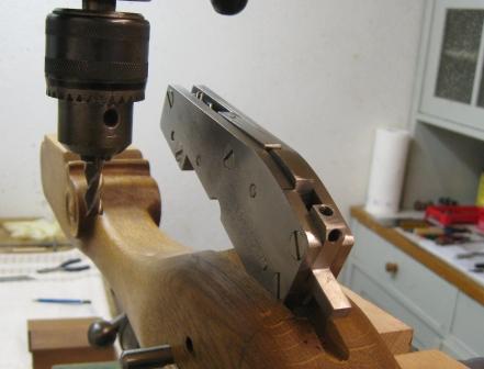

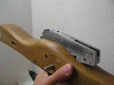

Bin gerade am einpassen des Schlosses -eine haarige Sache mit dem Drehbanksupport auf der Bohrmaschine-
wenn sich das Futter durch die Vibration löst ,könnte die Säule beschädigt werden !
