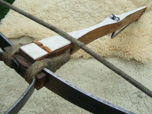

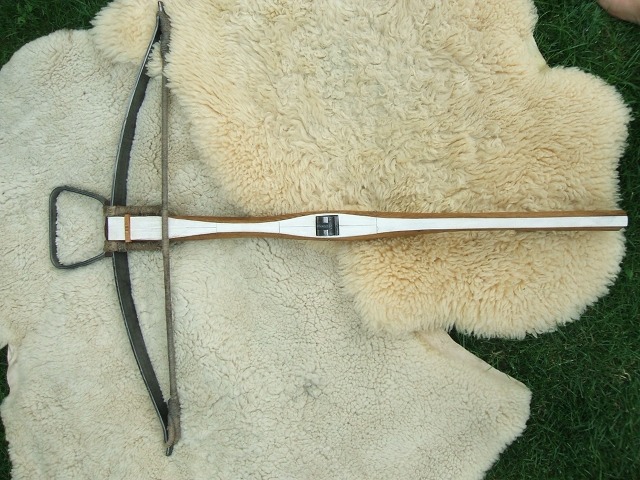

Ich kenne mich zwar nicht mit Armbrüsten aus, aber die sieht echt Klasse aus!
Vor allem sauber und schön verarbeitet!
Die MAserung des Holzes tritt auch schön hervor.
Mfg
Grachus
Mfg
Grachus

Endlich mal wieder etwas in Richtung historische Armbrust.
Schön gemacht ,ausgewogene Proportionen- sieht gut aus !

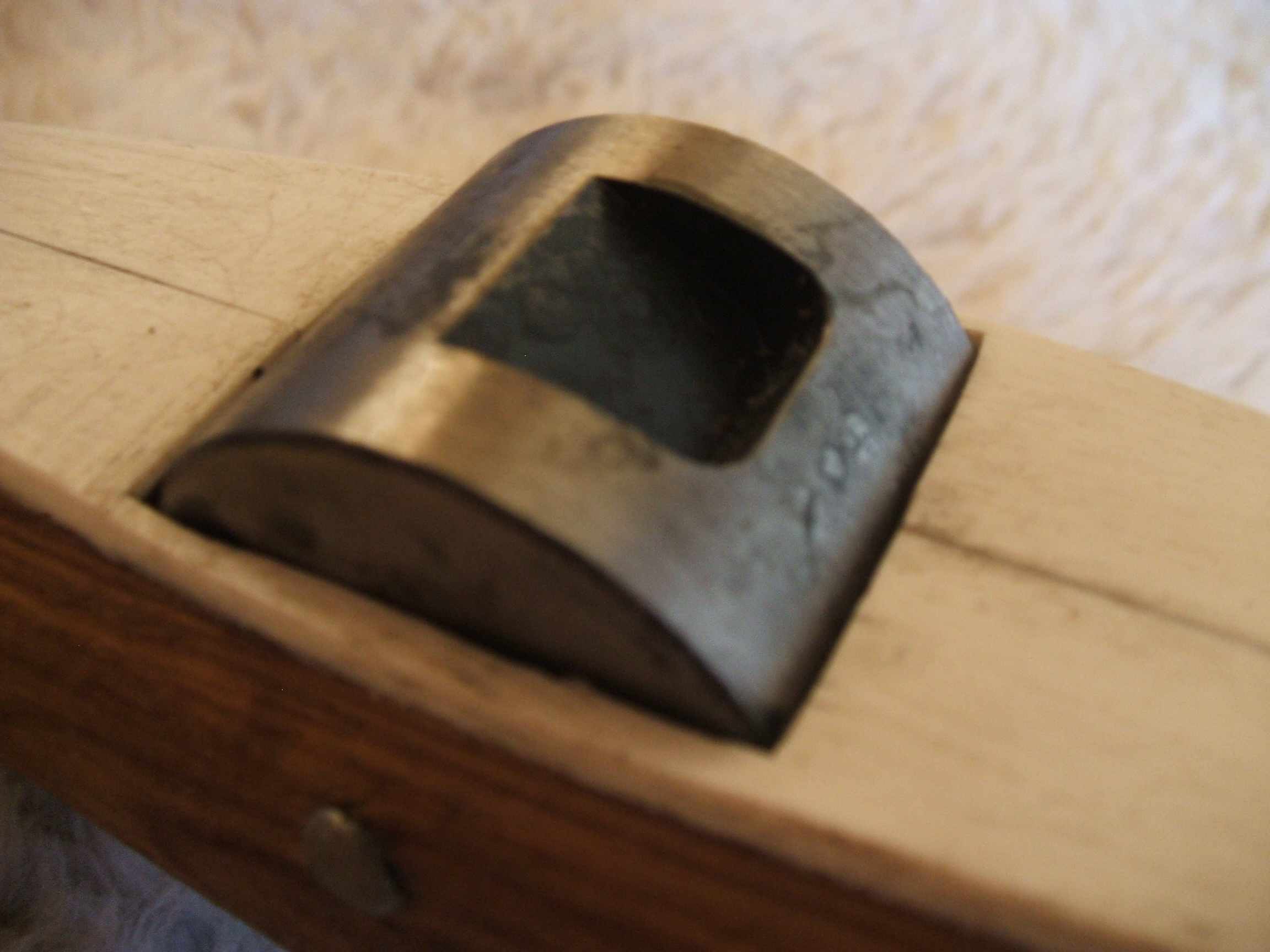

Mich würde das Belagmaterial interessieren und die Daumen.
Hat diese Armbrust einen Nussbrunnen oder dreht sich die Nuss um die
zentrale Achse ?
Auch die Rastung würde ich gerne sehen.
Geht das zu machen ?
Gruß Theudebald
zentrale Achse ?
Gruß Theudebald

danke für das lob
belagmaterial ist hornersatz, extrem einfach zu verarbeiten und vor allem leichter zu organisieren als horn oder knochen.
die nuss läuft im nussbrunnen, der stahstift dient nur zur sicherung (zentrale bohrung in der nuss wesentlich grösser als achse -> spiel in alle richtungen)
Die rastgeometrie entspricht einem ganz "normalen" einachsigen schloss, von der nuss-rast selber kann ich aber mal ein foto machen und reinstellen.

Würdest Du bitte noch beschreiben ,wie Du die Seileinbindung
gewachst hast ?
Die sieht echt historisch aus.
Bei allem was mit Strick,Knot,Knüpf,Zurr und Wickel zu tun hat, habe
ich meine Probleme und bin für Hinweise dankbar.
Gruß Theudebald
gewachst hast ?
Gruß Theudebald

Nächste Woche wird die Nächste angefangen. Wir hatten vor, ein paar kleine how-to Videos während der Konstruktion zu machen und hochzuladen. Das Knüpfen der Sehne sowie die Einbindung mit Hanf wird da sicherlich dabei sein.

Tolle Armbrust !!!! ... meiner Meinung nach, bisher die authentischste...
Schreibst Du noch etwas dazu ?
- was ist selbst gebaut, was gekauft
- welche Materialien hast Du verbaut
- was hattest Du als Vorlage usw.
Wenn's demnächst ein Video davon geben soll, wär' das natürlich der absolute Wahnsinn
Deus Ex Machina
- Newbie
- Beiträge: 27
- Registriert: 08.01.2009, 07:20
Re: Vorstellung
Es freut uns, das es euch gefällt!
Alles ist handgefertigt und selbstge-macht/-schmiedet/-hobelt/-hackt, bis auf die Nuss, die haben wir fräsen lassen. Rohmaterialen (Holz, Stahl, usw) wurden natürlich akquiriert
Schaft ist Eiche, Bogen Federstahl, Einbindung und Sehne aus Hanf, alle Metallteile gehärteter Stahl, Abdeckung Hornersatz. Bei egun gibts ne genauere Beschreibung.
