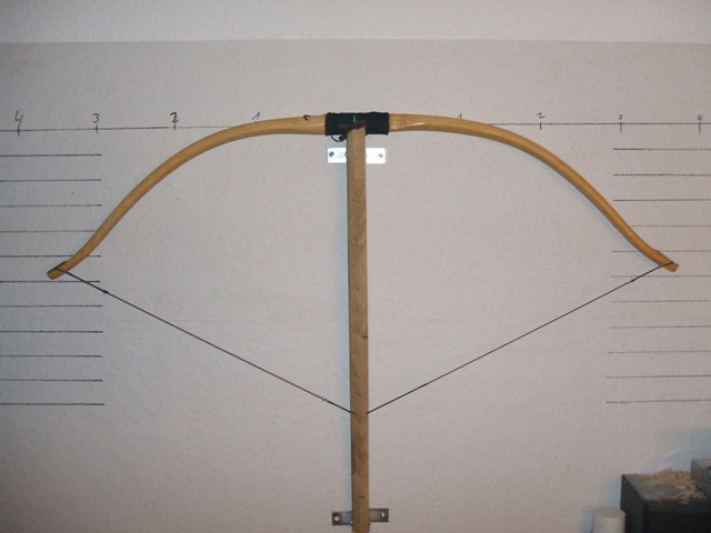

Endlich kann ich euch meinen ersten richtig gut schießenden Manaubogen vorstellen.
Nachdem ich frustrierende Erfahrungen mit dem (leider) gebrochenen Hickory, und dem viel zu schwach gewordenen Rattan gesammelt habe, hats nun doch geklappt.
Ein richtig gut schießender Rattanbogen.
Gesamtlänge: 53"
Zugstärke:  ca.32# @26"
Tips: Hischhorn
Gebaut nach der Anleitung von Broken Arrow.
Ein besonderes Dankeschön an Grachus, der unermüdlich mit Rat und Tips zur Seite stand.
Er mag nicht perfekt sein, aber das lässt schließlich noch luft nach oben, aber fürs erste bin ich zufrieden.
Natürlich bin ich schon auf eure Kritik, Anregungen oder alles andere gespannt.
Jetzt aber n paar bilder
Manau Standh

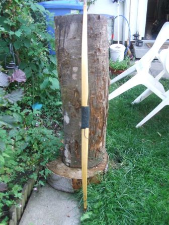

Noch n paar Bilder

Na endlich ist er fertig!
Ist dir meiner Meinung nach sehr gut gelungen!
Ansonsten kann ich nur sagen:  Vom Rat gut in die Tat umgesetzt! ;)
32 Lbs klingt gut, und er sieht aus als könnte er schnell schiessen, oder?
Mfg
Grachus
P.S.  Rattan kannste ruhig trietzen!  Zieh den ruhig bis 31-32 " aus.

Ach da fällt mir ein:
Mäh den Rasen mal! ;)

Hey das istn Naturgarten ;D ;D

Na ist doch ein feines Teil. Ich mag Rattan und dieser scheint dir ja auch gut gelungen zu sein. mit 1,34m ist der auch nett kurz und dürfte gut flitzen ;)

Sieht gut aus! Kannst ihn ja noch Tempern um dem Set etwas entgegenzuwirken...außerdem holst da noch n paar Pfund raus! Ansonsten wirklich schön.

Ja, geht wirklich gut. Rattan ist echt klasse. Als nächstes werd ich nen ungeschälten probieren
Ich hab ihn etwas mit der Heißluftpistole "beblasen" ;), aber evtl. etwas zu vorsichtig.
