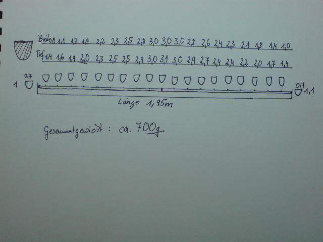

Hab ihn denn noch mal vorsichtig nachgeschabt. Sollte nun eigentlich gut sein... Könnte noch mal jemand ne scheibe oder so drunter legen?hab ihn auf ...mit augen zu... 100 gelassen...na 98 sicher bei 31. Bin sehr zufrieden. Noch schön machen, dann präsentation. Oder?

Perfekt würde ich sagen  :)
Super gemacht !
Wo liegt das Zuggewicht nun ?
Der Bogen ist mal eine gaanz hohe Nr bei den Design - Werten in der Maß - Tabelle das muß man mal sagen !
Wie schauts aus mit verwindungen an den Tips ?
Gruß acker

Liegt alles eben. Kein verzug. Das bombenholz. Danke für die netten worte....
Leichten set hat er aber damit leb ich. Er wirft... Man so schnell hab ich selber noch nichts fliegen sehen. Super. Zieht sich kraftvoll und sauber in den anker und löst sich so schön. Das mal ein bogen. Danke noch mal an mati für das wunderschöne stück holz. Das gold wert.
Ich habe mich immer gehen sehr schmale tipps gewehrt aber die bringen es.....er hat auf 31 zoll auszug nun 44 kilo. Also 98 pfund. Die merkt man erst wenn man 10 pfeile schießt und dann aufhören tut. Au... Mein arm...

Einfach super umgesetzt!
Freut mich sehr, dass du einen so geilen Bogen aus dem Stave geszaubert hast.
Immer weiter so!

Heisses Teil - super Arbeit!
Aber lass dir doch mal ein bisschen Zeit beim bauen. Das kann doch keinen Spass mehr machen!  ;)

Gute Maße! Das ist sehr ordentlich!
Marc St. Louis hat auf PA ein paar Ulmenbögen gezeigt, bei denen er den Bauch getoastet hat. Wenn du das magst, kannst du ja einen Versuch riskieren. Es scheint gut zu funktionieren. http://www.primitivearcher.com/smf/inde ... 607.0.html
Noch mein Senf zur Kategorisierung: Ohne Hornnocken drauf geht gar nix! :D

Wirklich ein super Bogen, Kompliment! Sicher ist das tolles Holz, aber was draus gemacht hast Du halt erst.
Ein 100er aus Ulme darf auch ruhig  etwas Set entwickeln, da würde ich mich nicht grämen. Das Design ist wie Acker schon sagte bombig. Mehr kann man glaube ich nicht aus 700 Gramm Ulme rausholen.
Bin schon auf die Detailaufnahmen der Präsentation gespannt...

Loxley, denk auch bite daran nicht zu leichte Pfeile zu verschießen.
so 60 Gramm aufwärts dürfen die schon haben 8)

Zu den pfeilen: buchendübelstangen @ 1cm duchmesser mit bodkispitzen umd trueflight volle länge weiß von hermanski. Auf 8 zoll abgelängt. 32 zoll lang....mit spitze so 33 oder 34 zoll. Die dübelstangen taper ich. So wie es die arrow specifikation ewbs in der seite für pfeile beschreibt. Horneinsatz und dann werden die ja man locker geeignet  für den bogen und meine batpfanne sein.....grins.
Zu hornnocken:sie kosten was und ich weiß nicht ob  ich  die auf die schmalen tipps bekomme. Reizen tut es mich. Das tempern werd ich auch machen....erst mal leicht....vorsichtig. Keine erfahrung mit.
Aber zur präsentation soll dann all fertig sein. Ich laß mi auch zeit......

Cooler Bogen, Respekt!
Mit dem Tempern wär ich sehr vorsichtig. (Der Gordon tempert die nicht erst wenn Set da ist, sondern schon vorher.)
Lieber bei einem neuen Stück Tempern probieren und zwar vor und während der grossen Tillerei.
Gruss, Falti

Ich würd das Tempern komplett lassen und auch keine Hornnocken auf den Bogen aufbringen.
So lassen wie er ist, wär das beste.

Bin auch dafür das ich dagegen bin. Noch nie gemacht-sind faktoren die den bogen unsicher machen würden. Bin so zufrieden.
