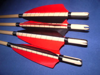

Hallo Ihr
So ich hoffe die Bilder sind jetzt besser ansonsten brauch ich eine neue Digi-Cam :D
Noch zur Info
Schäfte sind aus Fichte 5/16. Cresting ist mit Acrylfarben gemacht das einzige Manko daran ist der Lack.  :(

ravenheart hat geschrieben: Hihi, hattest Du gerade Code über...?  ;D
...aber die Pfeile mag ich!  :)
Wie hast du das Rot der Schäfte gemacht?
Der Schaft ist Mahagoni gebeizt und die Ringe mit roter Modellfarbe.
Die Modellfarbe sollte eigentlich schnell trocknen, hat sie aber irgentwie nicht gemacht.

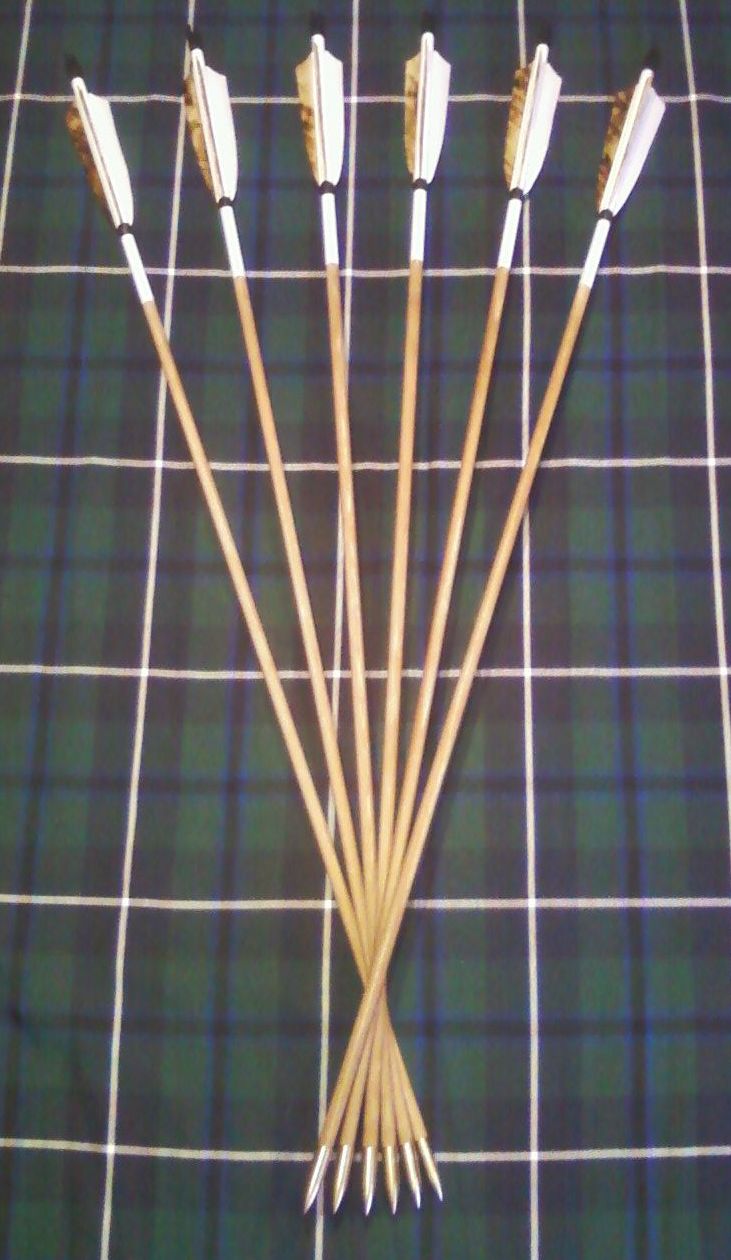

Das hier ist mein erster satz selbst gebauter Pfeile.
Die Schäfte sind aus Kiefer mit einem Spine von 45# vorn Eiche mittel gebeizt und die hinteren 20cm mit wissem Acryllack versehen.Die Arizona Nocks sind Heissgeklebt. Die Spitzen sind von TopHat aus Messing und wigen 100Grain.
zum kleben der Federn habe ich Sekundenkleber in Gelforn benuzt und mit Nähgarn gewickelt ohne Versigelung.
Ich hab sie für Meinen 30# Recurve gebaut da ich 32" auszihe sollte das denke ich passen. Sie wigen übrigens ca. 34g

Hier noch ein paar Nahaufnahmen.

Hoffentlich sind die nicht als Provisorium gedacht auch wenn sie dann lange halten würden :-)
die Wicklung versiegle ich immer (z.b. mit Klarlack) weil sie sonst nicht sehr lange halten.
grüsse
walta
und die camera auf makro stellen.

Na ja sind zwar im moment nur schön Wetter Pfeile weil vorn nur gebeizt aber ich hoffe dass ich die nich gleich alle verstecke oder zersemmel. Muss demnächst mal ins Männerparadis Öl oder Wachs besorgen.
Ps die Kamera is leider nur nen Handy hab nix anderes aber ich schau mal nach ob es das auch kann.

Zum versiegeln der Wicklung kannste auch klaren Nagellack nehmen, der hält super und trocknet ruck zuck, da brauchste nicht lange zu warten

Die Pfeile durften gestern mal probe fliegen über 10m. Dabei is eine Nocke und eine Spitze auf der Strecke geblieben. Bei der  Nocke hette ich zu wenig Klebstoff genommen und die Spitze hab ich warscheinlich überdreht das Gewinde im Holz war nur noch Sägemehl . :-\
Die Wicklungen wollte ich absichtlich mal so lasssen damit ich sehe wie gut sowas hält. Der Klarlack oder Nagellack sind aber gute Tips, Danke. Mit Leim wird das ja eher grau und Sekundenkleber is ja nich gerade billig.

Garrett-Macmahoon hat geschrieben: Dabei is eine Nocke und eine Spitze auf der Strecke geblieben.
Also doch kein Provisorium ;-)
Macht nichts - auch Pfeilebauen bedarf einiger Übung - und den Anfang hast du ja schon sehr gut gemacht.
