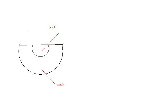

Ich hatte bereits einen Elb mit einem meiner Staves gemacht, der hatte auch so viel Stringfollow. War aber nicht der optimale Rückenring, und für den Auszug war er auch eher kurz. Beim nächsten werde ich versuchen das ganze etwas zu optimieren.

Sieht doch klasse aus. Ich sehe es wie der Captain, Enden etwas mehr biegen lassen und gut ist.
Was den Stringfollow angeht:
loxley hat geschrieben: Nach abspannen so ca. 5 cm... Richtet sich dann aber noch selber. Dann so 1-2 cm... Ja ja. Zuviel. Ich weiß...
Würde ich entspannt sehen, etwas Stringfollow macht den Bogen langlebiger - und es hört sich ja nicht so an, als hätte er zu wenig Wumms  ;D
LG Niels

eine dumme frage hätte ich denn noch:darf ich diesen bogen englischen kriegslangbogen nennen oder sind da kriterien derer ich nicht wissend doch zu beachten hätte und somit nur bei schwerer langbogen lande?von wegen ewbs und co....ichh möchte ja keinem auffe füße treten...... ???

du könntest mal bei dieser English-Longbow-Society auf der Webseite nachgucken, da gibt es definitionen, von den Maßen her... Dann misst du einfach nach, und weißt es ;)

@Loxley: Wegen EWBS etc , da lief bzw läuft eine Diskussion sowohl im PA als auch im Paleo , ein thread zu eben der Einteilung des engl. Langbogens.
Aber die sind auch nicht weiter gekommen wie wir mit unseren Versuchen .
Viele verschiedene ansichten zu dem Thema.
Der Bogen ist  lang
Er sollte weitestgehenst der 5/8 Regel folgen
Als " warbow " min 80# bei 32" ziehen ( oder 28" da bin ich mir grade nicht so sicher )
Bei allen anderen Kriterien scheiden sich die Geister !
Hornnocken
Pfeilauflage
Griffleder
Arrowpass
Laminate und deren Anzahl
Profile des Wurfarmes -> siehe Mary Rose, da ist von rund bis fast eckig alles dabei
Wann ist es ein " warbow "
Wann ein Victorianischer Scheibenbogen
Wie lang muß er min sein
Welches Holz
usw und sofort
Gruß acker

@acker:ich hab das ganze netz nach den querschnitten ausser tradibibel durchwühlt....nichts.meiner ist tiefer denn breit.querschnitt D.....nocken aus horn und griff und son mist nichts. kommt mir nicht an bogen.darum auch die noch sehr steifen tipps....bau den bogen nach aussen auf. wie schon gesagt,was nützen tipps die dem zug nicht standhalten. da der tiller ausser den tipps soweit funzt sind die heute abend drann. zwischendurch immer wieder etwa 100 pfeile jagen gehen damit er sich sanft tragend eiarbeitet. bei 100ps sollte man nichts übertreiben.....oder?????und die länge ist mit 1.95.....länger als der schütze ausreichend bemessen. holz-ulme....klassisch.warbow?????100 pfund.....also....könnte was werden.

Ich habe Querschnittzeichnungen der Mary Rose Bogen iregndwo auf meinem Pc.... ::)
Wenn ich sie gefunden habe , werde ich sie hier reinstellen.
Hier sind glaube ich auch welche dabei, kann aber sein das Du dich im PA anmelden mußt um die Bilder zu sehen, aber das wäre eh angebracht, da gibts ein eigenes Forum für warbows , mit vielen nützlichen Infos.
http://www.primitivearcher.com/smf/index.php/topic,863.msg7971.html#msg7971
Ein paar andere Mary Rose Bilder :
http://s6.photobucket.com/albums/y224/Muzak42/Mary%20Rose/
http://paleoplanet69529.yuku.com/reply/118610#reply-118610
Gruß acker
