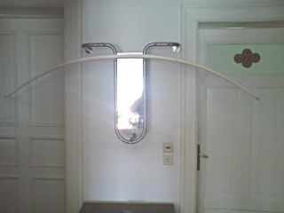

Hab von matthias nen feinen ulmenrohling bekommen und boh eh das teil hat ZUNDER. Derzeit am tiller mit 100 pfund auf 31 zoll. Will aber bei knapp 90 hin. Na erst mal ein bild.

Tiller sieht gut aus für das Zuggewicht
Evtl oben / unten tauschen aber das siehst Du vor Ort eh besser .

- Firestormmd
- Beiträge: 3528
Re: Ulmenkriegsbogen
Sieht wirklich gut aus. Aber sehe ich 2 Knicks?
Nr. 1: Oben, da wo das schräge Rohr auf das senkrechte Rohr triff
Nr. 2: Unten, wo das senkrechte Rohr 90° nach links knickt
Kann mich aber auch täuschen.
Grüße, Marc

loxley
Das kann gut sein. Aber hab ja noch weitergemacht. Erst mal so. Morgen wieder weiter. Ich bin fertig. Das mir zu doll auf anhieb....

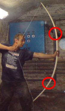

Oh yeah... Warbows scheinen in Mode zu kommen *gg* Tiller sieht für mich auch gut aus, nur die angesprochenen "Knicke" sind mir auch ins Auge gefallen...
Ansonsten respekt! Das is ne gute Hausnummer.

Ach die werte noch:derzeit leicht über 100 # auf 31".
Länge ist 1.97m
Rücken zu seite is im verhältnis eines elb.und werfen so bei etwas über meine derzeitige rekordmarke vom haselelb....ahinter sind brennesseln und das viel zu weit.....lach.das keine sportwaffe....das ne mordwaffe.....ihr armen franzosen.....
Ps....kann mir mal einer ne tillerelypse-legen und knicke einzeichnen....bin betriebsblind.....
Länge ist 1.97m

@loxley: Wie gesagt, es sieht mir nach einem kleinen Knick aus. Keine Ahnung ob da wirlich was ist, oder ob es nur eine optische Täuschung ist.
Grüße, Marc

OK hier mal mit Ellipse
Jeweils an den äusseren Enden der WA könnte die Biegung ein klitze kleines Bischen mehr sein. Dann sind die "Knicke" auch weg.
Ansonsten, echt Sahneteil...

Och, das würde ich nicht so eng sehen. Laß die Enden noch etwas mehr mitbiegen und was er dann hat das hat er. Vielleicht verabschiedet sich eh noch das eine oder andere Pfündchen beim Einschießen.loxley hat geschrieben: Derzeit am tiller mit 100 pfund auf 31 zoll. Will aber bei knapp 90 hin.
Lg Georg

problem erkannt! die ursache ist in der breite der tipps begründet die sich auf 1 cm beläuft. da hatte ich angst zu viel abzunehmen und bin derweil am tiller des bogens soweit das ich nun zu den tipps übergeh. was nützen schmale tipps die den bogen nicht tragen. .....wird nachgebessert und dann die bearbeitete version noch gezeigt. danke für die hinweise.

Sieht gut aus! Mal ne Frage: wieviel Stringfollow hat er bis jetzt? Wenn das einer der Staves war die Matthias mal hier reingestellt hat, dann würden meine Staves von den Jahrringen her ziemlich dem entsprechen.
Wobei ich nicht weiss ob ich von den Jahrringen her grossartig auf das zukünftige Stringfollow meines Ulmenelbversuchs schliessen kann
loxley
Nach abspannen so ca. 5 cm... Richtet sich dann aber noch selber. Dann so 1-2 cm... Ja ja. Zuviel. Ich weiß... Standhöhe ist 14 cm aber soll 16-17 werden. Na dann...
