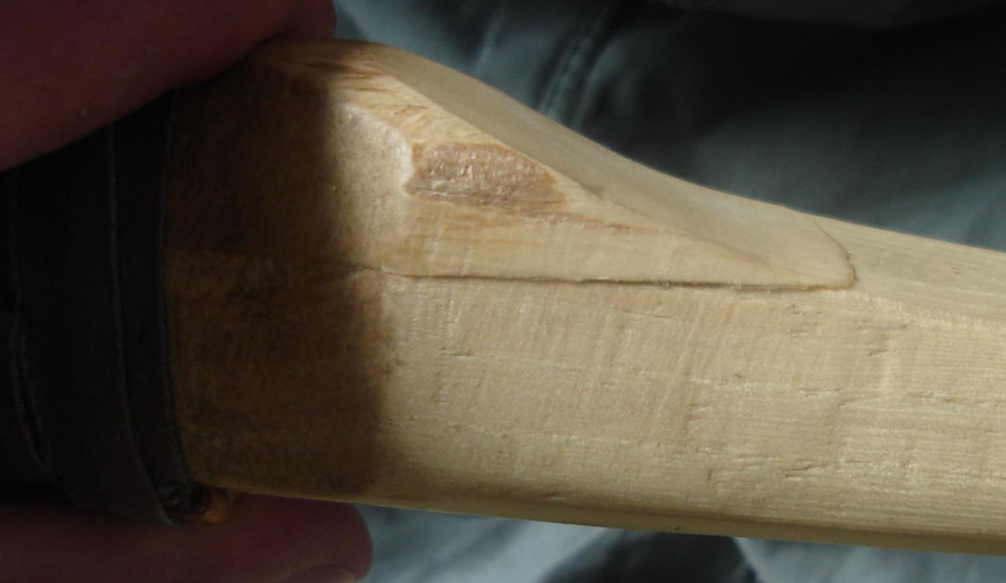

Nachdem ich mich an eure Verbesserungsvorschläge gehalten habe und noch kleine Korrekturen vorgenommen habe, möchte ich euch den ersten meiner beiden neuen Bögen präsentieren:
- Länge 68,5", jetzt 42#@28"
- pyramidale Wurfarme von 32mm auf 7mm
- Set in etwa 15mm
- Griffstück aus Zwetschge, Tips aus Horn
- Set in etwa 15mm

Re: Holunder-Langbogen
Jepp, auch schick! Ein neues Talent tritt da in's Licht, wie's scheint!
(Hoffentlich hält der Griff! Die Fades sind verdammt kurz - minimale Verbiegung und er platzt weg...)
Die Fades gehen noch kürzer *gg* Kann ich mal zeigen wenn mein Bambus-Massa Laminat fertig ist. Der hat Fades von 2cm Länge... Der Griff stammt noch aus Zeiten wo ich noch keine Erfahrung damit hatte und auch noch kein Bambus auf dem Massa war.
Aber bis heute hält er und auch schon einige Schuss, und das Tillern bisher mit dem Bambus drauf hats ihn auch gehalten (Aceton entfettet und geklebt mit Bindan Cin, scheint fester zu kleben als angewachsen ^^)
Aber das sind auch Ausnahmen...
gelungen kann man da nur sagen.
pflaume auf holler hält bei sauberer klebung gut, ich würde mir wegen des griffs keine sorgen machen.
Nach einigen Fehlschlägen kann man Lob gut gebrauchen, danke!
Ich war mir auch etwas unsicher, ich dachte auch, dass die Wurfarme beim angestrebten Zuggewicht nicht so dick werden. Darüberhinaus wollte ich anfangs auch eine Wicklung anbringen, es hält aber bisher ohne Probleme. und die Biegung beginnt erst einige cm nach dem Griffstück.
