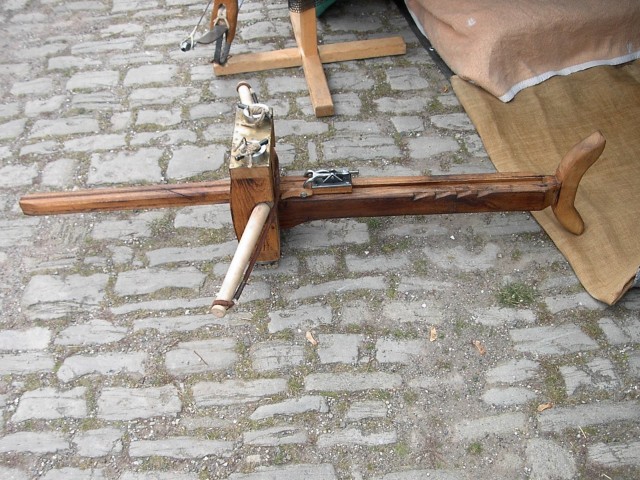

Ach so, habe ich schon gebaut hier ein Bild vom Probe einbinden. Eine habe ich noch auf dem Dachboden ist aber für mich mich zu gebrauchen. Ich bekomme sie nicht ins Auto.
Jos

Hier noch eine die nicht über ein Rad am Ende gespannt wird sondern durch einschieben mit Körpergewicht.
Jos
