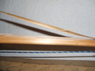

Scheiße!!!!!!
Nachdem ich am Wochenende ordentlich Pfeile hab fliegen lassen, und echt zufrieden war,
hab ich heut den unteren WA nachgetillert.
Dann wollt ich das Zuggewicht ermitteln, und plötzlich höre ich ein sehr unangenehmes, lautes krachen
Im oberen WA gebrochen.
Das wars dann mit meinem ersten gut schießenden Bogen. RIP
Wamblee (in Trauer)
Wamblee (in Trauer)

schade drum , sag mal bitte die Stelle wo er gebrochen ist und Deine Meinung warum dort .

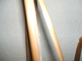

Im oberen WA ca. von der Mitte und 20 cm lang knapp 3mm stark eingerissen.

Könnte man evtl. mit nem Backing was tun? Oder taugts nur noch zum zusammenkleben und an die Wand hängen?
Verbrennen werd ich ihn definitiv nicht.
Für Rettungsvorschläge bin ich offen, obwohl ich nicht recht dran glaub
