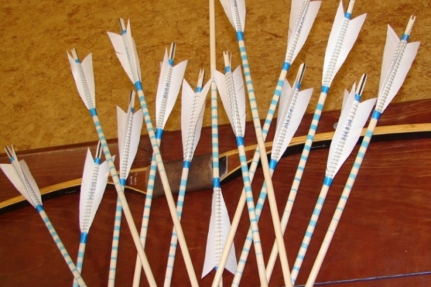

Munition für Neubrunn
Hier mal meine neue Munition für meinen Hill – Bogen. Ich habe vorher noch nie Pfeile so aufwändig hergestellt. Zuerst die Schäfte bei meinen HdV ausgesucht, alles Kiefer 11/32 mit optimaler Maserung und einen Spine von 71# und 72#. Dann Inlays aus 3mm Büffelhorn eingeklebt und Selfnocken angebracht. Danach die hintere Hälfte der Schäfte weis gebeizt und die Schäfte einmal dünn lackiert. Darauf dann mein Cresting diesmal in blau und eine weitere Lackschicht. Dann die Schäfte abgelängt und ausgewogen. Alle Schäfte so oft lackiert bis der leichteste Schaft auf das Gewicht des schwersten Schaftes kam. Der leichteste Schaft hat über 25 dünne Lackschichten. Zu dem Zeitpunkt noch +- 2 grain dann die Federn ausgewogen und befiedert. Danach die Pfeile ausgewogen und die Wicklungen angebracht, auch in blau, bei den leichtesten Pfeilen die längsten Wicklungen. Dann die Wicklungen zum Schutz lackiert und wieder die Pfeile ausgewogen. Dazu die 125 grain Spitzen ausgewogen und montiert. Zum Schluss habe ich die Pfeile mit Stahlwolle oder Lack auf 660 grain gebracht + - 0,4 grain, eigentlich wollte ich 665 grain erreichen, mal sehen vielleicht bringe ich noch 5 grain Lack auf. Die Pfeile sind im Gewicht genauer wie meine Carbonpfeile. Auf jeden Fall genauer als ich jemals schießen kann.

Dirk M hat geschrieben: ...die hintere Hälfte der Schäfte weis gebeizt und die Schäfte einmal dünn lackiert. Darauf dann mein Cresting diesmal in blau und eine weitere Lackschicht. Dann die Schäfte abgelängt und ausgewogen. Alle Schäfte so oft lackiert bis der leichteste Schaft auf das Gewicht des schwersten Schaftes kam. Der leichteste Schaft hat über 25 dünne Lackschichten. Zu dem Zeitpunkt noch +- 2 grain dann die Federn ausgewogen und befiedert. Danach die Pfeile ausgewogen und die Wicklungen angebracht, auch in blau, bei den leichtesten Pfeilen die längsten Wicklungen. Dann die Wicklungen zum Schutz lackiert und wieder die Pfeile ausgewogen. Dazu die 125 grain Spitzen ausgewogen und montiert. Zum Schluss habe ich die Pfeile mit Stahlwolle oder Lack auf 660 grain gebracht + - 0,4 grain, eigentlich wollte ich 665 grain erreichen, mal sehen vielleicht bringe ich noch 5 grain Lack auf. Die Pfeile sind im Gewicht genauer wie meine Carbonpfeile. Auf jeden Fall genauer als ich jemals schießen kann.
Und jetz soll mir noch mal jemand sagen, dass ich aufwändige Pfeile bastel...sehr schön!

25 Lackschichten?  :o
Wird Lack nicht spröde und blättert leicht ab wenn man ihn zu dick aufträgt?

Da soll noch jemand behaupten "Pfeile sind nur Munition" !!
... gespined, gewogen, zig-mal lackiert und so weiter ...  ;)
:) Aber wunderschöööön !  :)

Wow, schöne Arbeit! Wahnsinn das du die Geduld hast so genau zu arbeiten das alles das gleiche Gewicht haben.

Und ja der Aufwand zum Gewichtstunning machte schon die halbe Bauzeit aus.
@ Captain, ist ein elastischer Acryllack auf Wasserbasis, ob er auf Dauer hält und ob das Pfeilgewicht so bleibt werde ich sehen.
