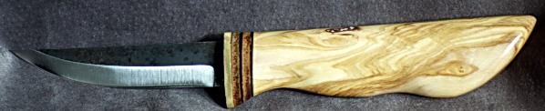

so, hier ohne malerkrepp und nicht für acker!
der ganze griff könnte noch ein bischen kleiner werden (so 10 - 15%). was meint ihr?

ein schönes messer. materialien und schlichte form ganz nach meinem geschmack!
für mich könnte der griff allerdings in der tat etwas verkleinert werden. das würde den proportionen sicher gut tun!
trotzdem auch so schon echt schick.
liebe grüße
liebe grüße

das 1.bild ist eine fotomontage. da stimmen die proportionen besser als im original.
oder?

Schönes Messer. Vorallem das Griffholz schaut sehr gut aus.
Ob die Proportionen stimmen, kann man anhand des Fotos schwer sagen. Da müßtest Du Deine Hand dazu fotografieren.
Es macht sicher wenig Sinn den Griff nur der Optik wegen kleiner zu machen, wenn dann das Messer nicht mehr gut in der Hand liegt.
Ansonsten wäre die Fotomontage hinsichtlich der Proportionen natürlich schöner.

@Hunbow: Ja bei Bild eins wirkt es besser.

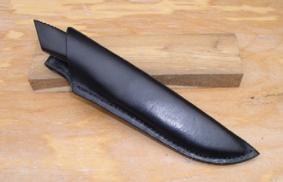

So mein sechstes Messer ist fertig. Der Bau des Messers hat sich 2 ½ Monate hingezogen da beruflich und in der Familie zu viel zu tun war.
Daten:
Länge 230 mm, Klingenlänge: ~110 mm (scharf 100 mm), Klingenbreite: 4 mm, Gewicht 242 g (mit Scheide 340 g)
Die Klinge ist aus Damasteel (Muster Odin) gehärtet auf 59 HRC
Der Griff: Ebenholz, verzinntes Neusilber und blaues Fiber. Die Griffnieten sind mit Ebenholzstopfen verdeckt.
Die Scheide ist aus Leder wieder mit Holzkern.
Wärmebehandlung auch diesmal wieder bei Wolf Borger.
Das Guardstück habe ich verzinnt und dann mit dem Kugelhammmer eine gehämmerte Oberfläche erzeugt. Die unregelmäßige Verzinnung ist Absicht, ich wollte einen etwas abgenutzten Look erzeugen (Honi soit qui mal y pense).
Auch dieses Messer geht wieder in die USA, ein Freund und Kollege, dem ich meine vorherigen Werke gezeigt habe, hat mich so lange gedrängt, bis ich nachgegeben habe. Ich nehme es bei meiner nächsten Dienstreise im Juni mit.
So ich hoffe es gefällt. Kritik und Anregungen sind wie immer ausdrücklich erwünscht.
Gruß Roland

Sehr sauber gearbeitet, gefällt mir gut!
Nur die kleinen Holzstopfen über den Nieten sehen etwas aufgesetzt aus.

schöne Linienführung. die Holzpfropfen fin ich jetzt auch nicht so toll, aber der Rest überzeugt.
Gruss Falti

Danke erst mal für die Antworten. Ja die verdeckten Nieten. In Natura fallen die Stopfen zu gut wie nicht auf, auf den Fotos mit dem schräg einfallenden Licht jedoch um so mehr.
Roland
Roland

Ist eh wichtiger wie das Messer in echt aussieht, also auf den Fotos.
