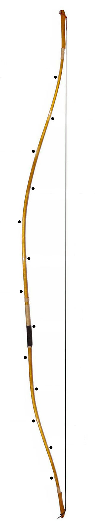

Nodienabstände eines Yumi
Ich hoffe dass das ursprüngliche Bild winkelig fotografiert wurde, sonst wären die Werte, die ich heraus bekommen habe, nicht ganz richtig.
Die, die ich rausbekommen habe, scheinen mir aber recht stimmig zu sein.
Ich habe das Bild auf einen Yumi von etwa 230 cm Länge umskaliert.
Die Maße sind als ca. Maße anzunehmen.
Ich denke aber, dass sie als guter Anhaltspunkt dienen können, um ein passendes Bambusrohr zu finden.
Von oben angefangen habe ich nun folgendes herausbekommen:
Rücken:
Nock zum ersten Nodium: 29 cm
Nodium zu Nodium: 33, 30, 30, 28, 27, 26
letztes Nodium zu Nock: 17
Bauch:
Nock zum ersten Nodium: 49 cm
Nodium zu Nodium: 33, 31, 30, 28, 27
letztes Nodium zu Nock: 32

Die Bilder, die ich kenne zeigen den Griff unterhalb 2/5 der Länge des Bogens.
Das Foto zeigt folgende Maße:
Obere Nock zum Griff: 141 cm
Griff zu unterer Nock: 86 cm
Gemessen wurde über die Sehne bis zur Oberkante des Griffes.
Vorausgesetzt, das Foto wurde winklig erstellt, ergibt das ein Verhältnis von 1,64 zu eins.
Gerundet kann man 1,7 zu eins annehmen.
