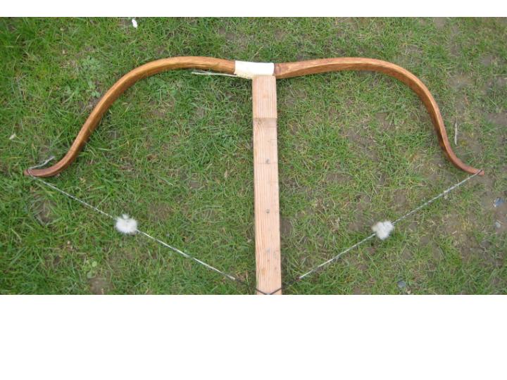

Hi Liebe Rattangemeinde  ;D
Ich hab mal wieder einen für mich selbst gebaut :-)
Ich stelle das Teil deshalb ein, um dieses unterschätze Material erneut  :o ins rechte Licht zu rücken.
Das Design des Bogens hatte ich mir schon vor längerer Zeit zur Effizensteigerung des "normalen" Rattanrecurvebogens ausgedacht.
Bögen aus diesem Design sind der üblichen Form (Recurve aus Rattan) überlegen.
Allerdings ist die Tillerarbeit durch die Drehgefahr deutlich erhöht.
Ich empfehle den Bogen nachdem er fertig getillert ist ein oder zwei Tage stehen zu lassen um nötigenfalls nachzutillern.
Auf meiner HP ist die Ausgangsform unter der Rubrik "Bögen" ganz unten zu sehen.
Hier die Facts:
132cm lg. incl. Recurves entspannt
122cm lg aufgespannt
mittler WA Breite 4cm
Mittlere WA Dicke 1,5cm
Tipende 1,5cm breit
Tipende 1,3cm dick
Sehne 12 Strang Dacron B50
Zuggwicht 57# @ 28"
Schmeisst einen 30 gramm Pfeil mit 158fps durch den Crono.
Faserige Grüsse
BA

Schönes Gras  :D
Gut gemacht. Aber dass Du eine HP hast ist mir neu. Wo finde ich die ?

Ha, Du wohnst ja fast bei mir umme Ecke , bin ja doch nicht so gaaanz allleine hier auf weiter Flur ;D
Ja, immer wieder schön zu sehen was man aus dem Material alles machen kann.

Sieht Spitze aus!  :o 8)

Sieht gut aus! Ein bisserl ungleich sind die Wurfarme in ihrer Form, aber die Biegung sieht gelichmäßig aus, das ist also ok finde ich. Hätte nicht gedacht daß Rattan 58# so klaglos mitmacht, noch dazu bei so einem kurzen Bogen. Ich muß dieses Holz unbedingt auch irgendwann mal probieren!

Cooler Bogen!
Der ungleichmässige Anblick kommt wohl von dem aus der Mitte versetzten Griffstück. Wenn das Leder über die Pfeilauflage reichte, würde der Bogen symmetrischer erscheinen.

Hallo BA,
der Bogen sieht wirklich giftig aus und bei 1,22`ger länge und 57# denke auch an meine Finger.
Glückwunsch zu dem schönen Bogen.

Sehr schöner giftiger Bogen geworden. Toll was du aus dem Material heraus holst, man mag es kaum glauben, wenn man das Ausgangsmaterial relativ unbedarft in den Händen hält.
