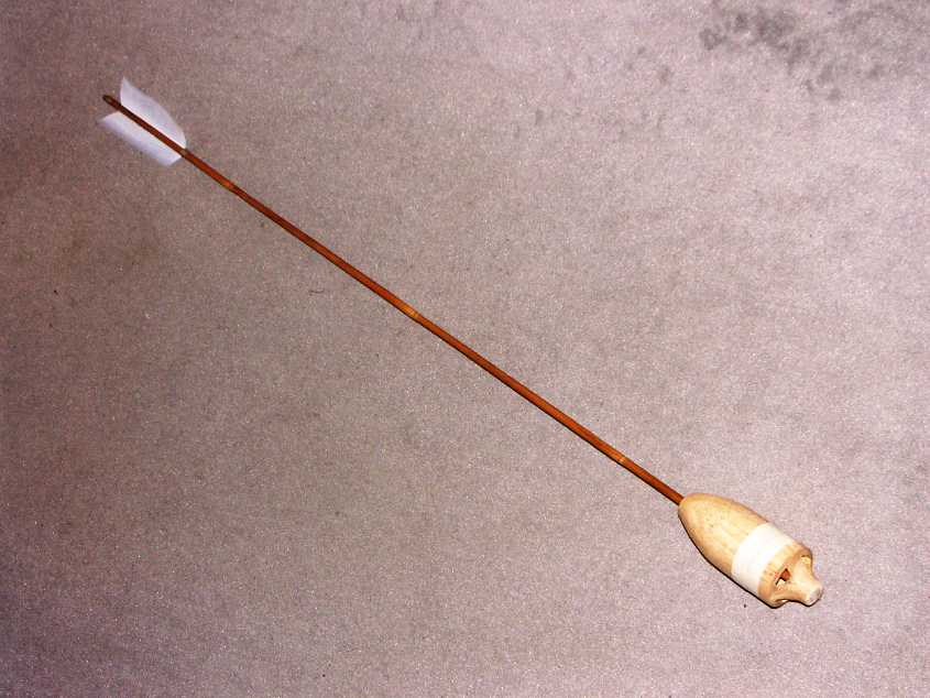

So...
Ist lange nix mehr passiert hier.
Heute habe ich es endlich geschafft einen Bambusschaft einigermaßen zu richten ohne ihn zu zerbrechen.
Befiedert ist er mit zwei 15 cm langen Federn.
Die Flöte ist nur aufgesteckt und erstmal mit Kreppband zusammengeklebt.
Morgen wird getestet ob er fliegt und vor allem flötet.
Kann sein, dass ich alle bis auf eines der Löcher wieder verschließen werde, je nach dem welches flötet und welches nicht.
Wenn alles klar geht wird die Flöte rot und schwarz bemalt.
Weiteres folgt.

@Toaster: Dann sag an: Hat das Teil vorne einen Aufprallschutz? Wenn nicht: schade um die Arbeit!
Flötenpfeile müssen so gebaut sein, das sie im Notfall auch mal auf einem Stein runtergehen können, ohne zu zerbersten.
the_Toaster (✝)
Beiträge: 3705
Re: Flötenpfeil
Beitrag von the_Toaster (✝) »
Die Flöte selbst besteht aus Balsa.
Der Schaft wird hinten von einer Hülse aus Buchenholz geführt und steckt vorne in einer Hülse aus Buche. Die Hülse geht durch bis zur Spitze der Flöte.
Ich denke, dass die Buche allen Eventualitäten gewachsen sein wird.
Wenns den Kopf der Flöte zerlegen sollte ist die schnell neu gemacht.
Balsa habe ich noch genug...
