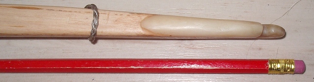

Wenn es Nacht wird in der Stadt...
Wird der Toaster aktiv und fängt einen Flötenpfeil an.
Man sieht ich nähere mich der Sache immer mehr.
Der Kopf des Pfeils besteht aus Balsaholz.
Den Klotz habe ich ausm Abfallcontainer meines Lieblingsbaumarktes abgestaubt.
Maße: 60 X 60 X 150 mm
Gewicht unbearbeitet 60 Gramm
Gewicht bearbeitet: derzeit 32 Gramm
Entnommen habe ich den Kopf aus dem Reflexbogenbuch, Seite 167.
Der Kopf wird wohl noch etwas schwerer werden, denn er muss noch mit Holzleim grundiert und dann lackiert werden.
Dann bekommt der Kopf noch drei Wicklungen zur Stabilisierung.
Der Kopf wird auf einen Bambusschaft passender Länge und unbeschnittener Befiederung montiert werden.
Zuerst wurde die Form auf den Klotz angezeichnet und dann habe ich begonnen mit einem Messer zu schnitzen.

Dann habe ich Markierungen gezeichnet um ihn achtkantig zu schnitzen.

Dann wurde der Rohling rundgeschnitzt und zerteilt

Dann habe ich die Wandstärke angezeichnet, die Flötenlöcher markiert und den Rohling ausgefräst.
Und jetzt habe ich ne Frage.
Wie viele Löcher sind oben drin?
Reicht eines?
Reicht eines?

Re: Flötenpfeil
Auf Bildern sieht's für mich so aus als ob auch oben 4 gleichverteilte Öffnungen drin sind.
Such mal per google nach 'whistling arrow' und 'kaburi ya', da kommen ein paar gute Bilder hoch.

Re: Flötenpfeil
Danke für die Info.
Ich habe jetzt vier Löcher reingeschnitten, wie bereits markiert.
Innen sind die Löcher nocheinmal ausgefräst um die Luftströmung zu verbessern.
Ich hoffe, dass die Kanten dadurch schmal genug werden, damit der Pfeil dann auch flötet, wenn er fliegt.
Wenn ich jetzt nämlich in eines der Löcher hineinblase und die anderen zuhalte ist eher ein lautes Rauschen mit einem leichten Pfeifgeräusch im Hintergrund zu hören. Ich gehe mal davon aus, dass ein gewisser Luftstrom nötig ist um das Pfeifen zu erzeugen.
Die Kanten sind mit Sekundenkleber eingestrichen um sie zu festigen. Balsaholz neigt doch recht schnell zum ausreissen.

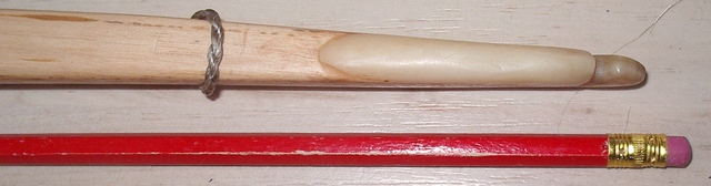

Re: Flötenpfeil
@Toaster
Wenn ich Deine Bilder richtig interpretiere sind die Löcher unten. Wo aber geht die Luft rein ?
Alle anderen Heulpfeile haben ( müssen ) die Löcher oben. Wo Luft reingeht entsteht durch Schwingungen im "Gerät" ein Ton, das ist schon bei Trompeten so.

Re: Flötenpfeil
Da wo die Löcher sind ist vorne.
Die Form ist aus dem Reflexbogenbuch abgeguckt.
Die Form der Spitze soll wohl, ähnlich einem Spoiler am Auto, für Verwirbelungen sorgen, die das Flöten unterstützen.
Ich werde sehen was es bringt.

Re: Flötenpfeil
Es wäre schön, wenn er melodisch klänge.
Aber ich bin auch erstmal froh, wenn er überhaupt einen Pfeifton von sich gibt.
Seit ich die Kanten mit Sekundenkleber beglückt habe kann ich sie schön scharf anschleifen, dadurch bekomme ich schon einen guten Ton hin. Dadurch kann ich den Ton schon ganz gut anblasen.
Jetzt muss ich die Löcher in ihrer Tonhöhe noch angleichen. Das regelt sich durch die Größe.
Ich weiss aber noch nicht, ob alle Löcher zusammen funktionieren. Das werde ich wohl erst wissen, wenn er fliegt. Ich habe nämlich nichts hier, was einen ausreichend starken Luftstrom erzeugt. Selbst ein Fön reicht nicht.

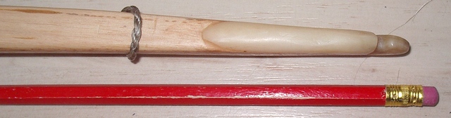

Re: Flötenpfeil
Ist Balsaholz stabil genug? Ich hätte Angst daß es das Ding bald zerlegt.
- the_Toaster (✝)
- Beiträge: 3706
Re: Flötenpfeil
Das passt schon.
An den kommen noch Muffen aus Buchenrundstäben rein. Die Leiten die Kräfte dann an den Bambusschaft weiter.
Von außen wird der Kopf dann mit Holzleim grundiert. Das hält die Fasern zusammen. Und dann bekommt er noch drei Wicklungen mit Schusterleinen. Und lackiert wird der Kopf natürlich auch noch.
Auf was hartes darf das Ding dann natürlich trotzdem nicht aufprallen. Aber dafür ist so ein Pfeil auch nicht gedacht. Man muss halt so schießen, dass er sanft landen kann.
Abgesehen davon werden Modellflugzeuge aus Balsa gebaut. Das Zeug hält mehr aus als man glaubt.

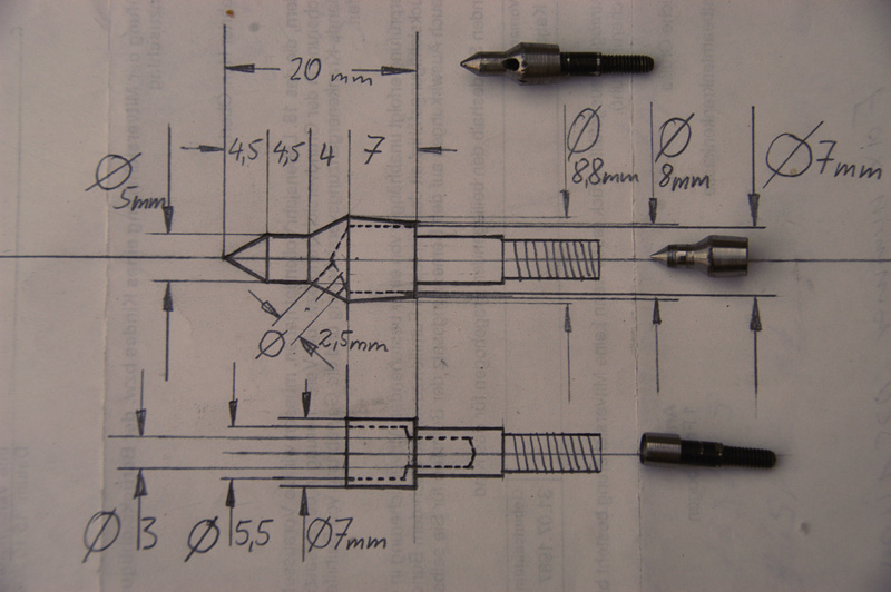

Re: Flötenpfeil
Hi,
also so gemacht pfeift es auf jeden Fall, Stahl Gewicht 75 Grain für Pfeile mit Inserts.
