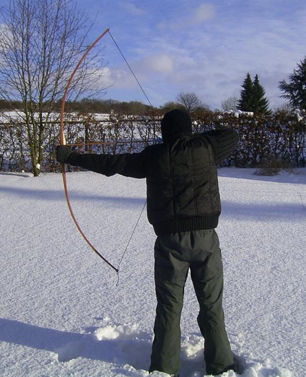

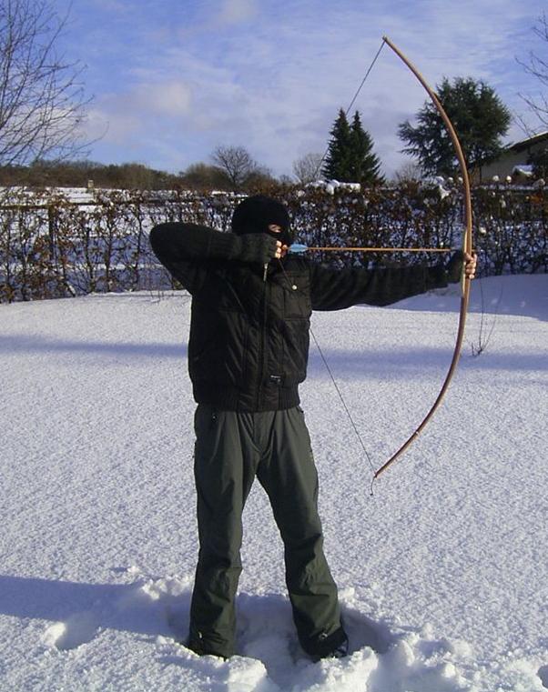

Da ich nur eine Mitleidstimme bekommen habe, dachte ich mir es muss an den Bildern liegen. Der Bogen kommt falsch rüber.
Hier noch paar Bilder mit Sonne (Kaiserwetter)
Re: Half-buildalong Boo/massa/massa
Ich mag den Bogen trotzdem.
Finish hat er noch keins aber ich habe die Tips nochmal dünner gemacht um ein bisschen mehr biegen zu lassen.
Hoffe Arcus das ist nun genehm.

bei der stimmvergabe spielt das finish und gute bilder halt schon ne grosse rolle. der tiller sieht jedenfalls sauber aus
gruss falti
gruss falti

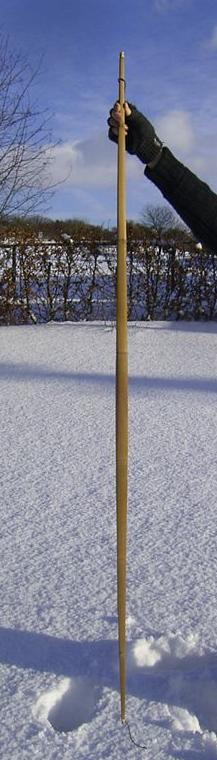

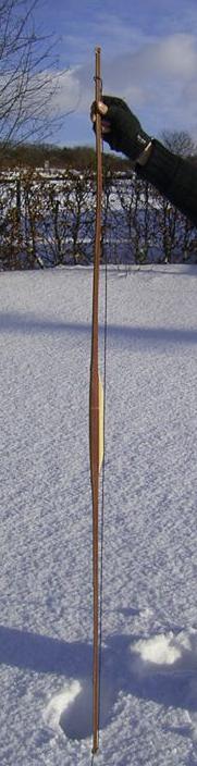

Das Bambusbacking ist ~5mm dick und nicht getapert, also in der Mitte so dick wie an den Tips.
Das ist aber eigentlich zu dick. 3mm hätten vermutlich gereicht.
Die beiden Massaleisten waren auch so 5mm dick, wobei ich von der Bauchlage sehr viel weghobeln musste sodass sie an den Tips nur noch hauchdünn ist so geschätzte 0,5mm. Wollte sie nich unterbrechen da ich bedenken hatte das die sich abhebt.
Die Tips liegen immernoch 1cm vor dem Griff. Da geht aber mehr
