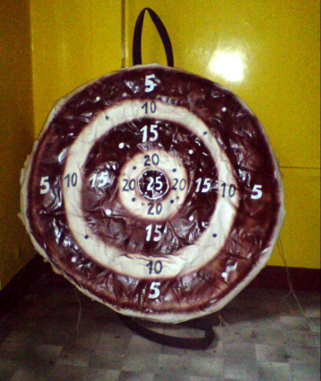

Ich nehm bratpfannen . Lach. Ne. Auch. Aber ich mach aus bauschaum und pappe und alten zeitungen immer welche. Erst zeitung auslegen. Dann schaum. Eindrehen... Dann pappe und immer so weiter. Brauch für ne scheibe von 20cm und einem meter durchmesser ungefähr 2 dosen und so. Und halten gut. Schaum nach wenn so weit ist.

Also so wie ich sie baue, ist sie ja dann 3-lagig.GunDog hat geschrieben: @Rabe
wie lange hält so eine Matratze und bis wieviel lbs/speed hält das ganze aus ?
Wäre das was um eine mobile Schiesswand (für Veranstaltungen ) zu bauen ?
Zumindest als Backstopp, da Netze erfahrungsgemäßt nicht halten.
Da habe ich, so lange sie halbwegs neu ist, selbst mit nem 60#-Jagdrecurve und mit Klinge als Pfeilspitze nicht völlig durchgeschossen , weder Holz noch Alu.
Die Spitzen schauten hinten zwar raus, aber mehr nicht.
Feldspitzen gehen etwa bis zur Mitte der Scheibe rein..
Vorsicht nur auf Veranstaltungen mit den üblichen a) kurzen Distanzen, b) schwachen Bogen und c) stumpfen Pfeilen; da das Material sehr flexibel ist, können dann Treffer im Randbereich schon mal 5 - 6 m zurückgeworfen werden statt einzudringen.
Bei 2 x 2 Std. Beschuss / Woche (Feldspitzen, Klinge war nur Test), halten die bei mir 2 Sommer, wobei nach 1 Saison die Seite gewechselt wird.
Ein weiterer Vorteil ist, dass die Scheibe selbstständig steht.....
PS: Was ich b ei der Nächsten mal testen werde, ist, im Zentrumsbereich zusätzlich beim Verkleben beiderseitig je eine Lage grobes Gewebe (Polyester o.ä.) einzulegen...
