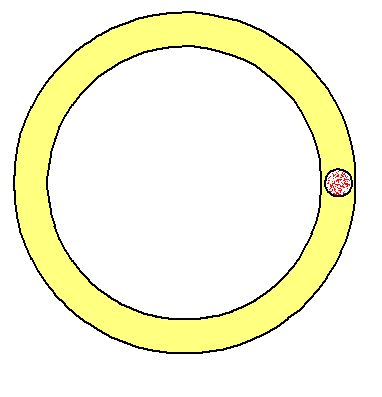

Man könnte doch auch aus einem ausreichend dicken Bambusrohr längs einen Span raustrennen und dieses zu einem Pfeil verarbeiten. Ich meine da mal im I-net was gesehen zu haben. Vllt weiß ja jemand mehr.
Das gelbe soll das Bambusrohr von in der Vogelperspektive sein und das rote der Pfeil im Holz :)
Sorry für die schlechte Skizze, ich hoffe man versteht was ich meine.
EDIT: Skizze

Commerz hat geschrieben: Man könnte doch auch aus einem ausreichend dicken Bambusrohr längs einen Span raustrennen und dieses zu einem Pfeil verarbeiten. Ich meine da mal im I-net was gesehen zu haben. Vllt weiß ja jemand mehr.
@Commerz: Nö, geht garnicht. Ein Pfeil aus vollem Bambus ist sehr weich im Spine und man benötigt da sehr große Durchmesser. Vollbambus ist auch relativ schwer. Man nutzt bei Bambus die physikalischen Vorteile eines ROHRES, alles andere bringt bei Bambus garnichts.

... außerdem hätte de Pfeil so eine "gute" und eine "schlechte" Seite, denn die Verteilung der Poren / Fasern innerhalb der Rohrwand ist ungleichmäßig: Je weiter außen, desto dichter!
