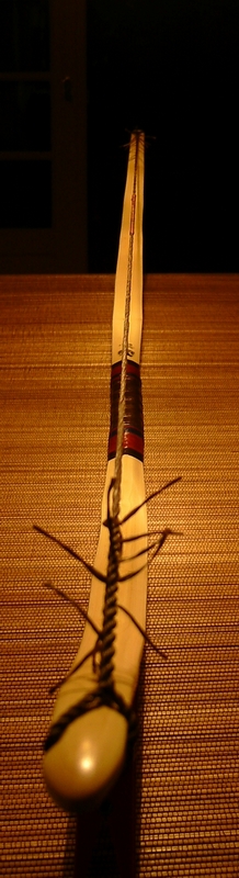

Der RohhautRücken
Der Bogen besteht aus Eichensplint. Das dürre Bäumchen hat noch so gut wie keinen Kern ausgebildet.
Mit Rohhaut belegt und mit Sehnengarn gewickelt.
Von Sehnenkerbe zu "komische Wicklung, die Kerbe ersetzt" ist er über die Biegung gemessen 1,78 Meter lang.
Bei 29 " Auszug bring er 33 lbs.
Mit passenden Pfeilen wirft er mittlerweile erstaunlicherweise nichtmal so unflott.
Gearbeitet wurde mit:
Fuchsschwanz, Hippe, Japansäge, Axt, Keilen, Ziehmesser, Raspeln, Rundfeile, Ziehklinge, Schleifpapier, Hautleim, Epoxy, Rohhaut, Leinengarn und Klarlack
Die Sehne besteht aus 10 Strängen Dacron, flämisch gespleist und unten Bogenbauerknoten.

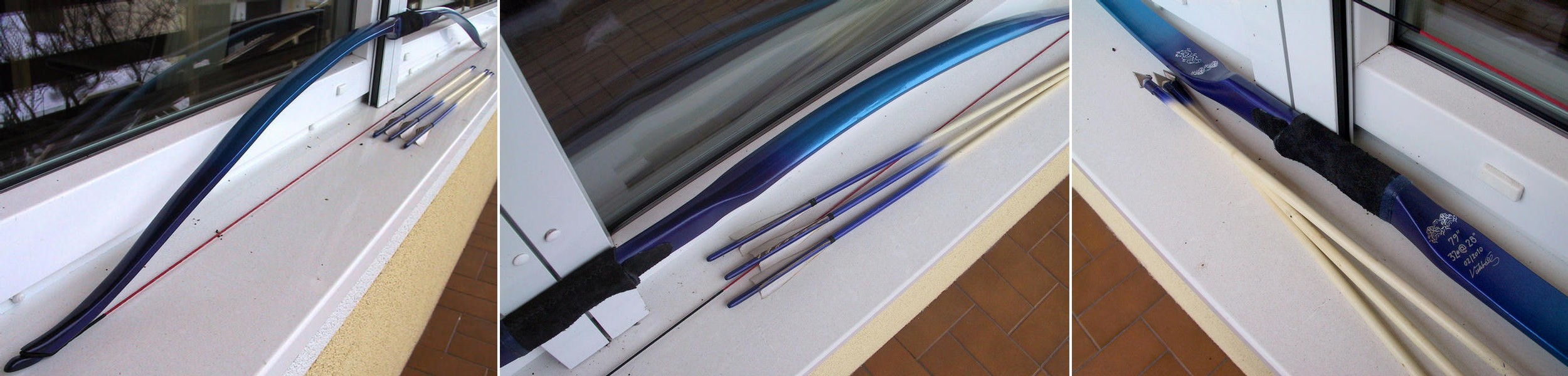

Mein erster Haselbogen (mein 3. aus Vollholz, der 7.überhaupt)
Weil ich im Baumarkt den Metallic-Spraydosen nicht widerstehen konnte wurde er zum
Midnight Blue
Daten: 32# @ 28" ,
Sehnenlänge 195cm,
Bogenlänge N2N über Bogenrücken 201cm,
Standhöhe 16cm
WA 2/3 parallel, 1/3 pyramidal
am FA  b=44mm, d=19mm
am Tip b=12mm d=17mm
Griff b=20mm d=40mm
Set : 2,7cm
Gewicht samt Sehne : 622g
Material:
Haselsapling dm 8cm, (Fälldatum: 9.1.2010)
Tips und Pfeilauflage Birne (geklebt mit UHU300)
Backing Seide mit Epoxy
Griff Leder (rauhe Seite außen), geklebt (Pattex Kontakt) und genäht, Wicklung mit Häkelgarn
Endlossehne 10 Strang Dacron, Wickelgarn
Finish:
Grundierung, Nitro-Möbellack
Farbe Metallic-Acryl
Deckschicht Klarlack-Acryl
Werkzeuge waren:
Benzinkettensäge, E-Hobel, Ziehmesser, Schweifhobel, Ziehklinge, Schraubzwingen,Schraubstock
Bandsäge, Tischfräse mit Schleifwalze, Bandschleifer, Dremel mit Fliesenfrässtift
Tillerstock, Heißluftfön,Ledernähnadel, Sehnengalgen, Stanleymesser, Schleifpapier, Stahlwolle
Danke an alle die mir Mut gemacht haben hier mitzumachen.

trockendauer ca.10-12 tage,vorher den stamm(10cm)aufgespalten und grob zugeschnitten
tipps               :haselreste
griff                 :alter ledergürtel
sehne             :reißfeste schnur(fischereibedarf)
werkzeuge:schweifhobel,cuttermesser,elk.Säge,raspel,uhu in div. ausführungen,ziehklinge,axt und haselkeile,taschenmesser und ein samuraischwert zum drohen.........
wurfweite.......sehr weit......scheiß schnee............
bisher ca.450-500 mal geschossen......es hat viel freude bereitet.

Flieder 2
Auf Standhöhe:
Bei 22" Auszug:
Bauchansicht:
Bauchansicht gespannt (vorn=oben):
Rückenansicht, Längsachse:
Seitenansicht (quasi kein Set, da er reflex war!!)
Bogenende:
Griffdetail:
Technische Details:
Gesamtlänge: 1,20 m
Effektive Länge: 1,17 m
32#@24"
Abmessungen
oberer WA:
max b= 2,7 d= 1,5
min b= 1,3 d= 0,95
unterer WA:
max b= 2,8 d= 1,4
min b= 1,4 d= 0,9
Grifflage mittig, leicht mitbiegend.
Werkzeuge (beide Bogen) :
Japan-Säge, Ziehmesser, Raspel, Feile, Rundfeile, Sandpapier. (Dremel bei 1 Reparatur)
Interessant: Ziehklinge ausdücklich NICHT - Flieder lässt sich schlecht mit der Ziehklinge bearbeiten!
Bei jeder Zweignarbe läuft die Faser gegen die Zugrichtung und es gibt z.T. tiefe Kerben. Hat mich bei Flieder 1 bestimmt 5# Zuggewicht gekostet...
