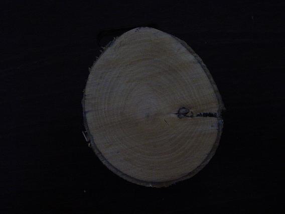

Trocknung
Moin
Die Herausforderung bei einem saplingbow Bogenbauturnier liegt ja nicht nur im Zeitdruck beim Bogenbauen, sondern auch und sehr viel mehr in der Kunst sein Holz rechtzeitig trocken zu kriegen ohne es zu versauen.
Mal ein paar Worte zur Trocknung von Hölzern. Ein klein bisschen habe ich ja schon HIER dazu geschrieben.
Wenn ich bei Hölzern unsicher bin, wie sie sich beim Trocknen verhalten, dann mache ich immer einen Schnelltest, der mir Anhaltspunkte geben soll. Zum einen lege ich ein ca. 10 bis 15 cm langes Stück Rundholz einfach so und unversiegelt auf die Heizung. Dabei kann man sehen ob es reißt und wenn ja (was häufig ist) wie es reißt. Ich habe hier zwei mal das gleiche Stück Holz Fotografiert. Das eine mal bei ca. 0,83 Wichte, hier sind viele Risse zu erkennen, und ein weiteres mal im durchgetrockneten Zustand bei ca. 0,75 Wichte. Hier sind viele der Risse schon wieder geschlossen. Zauberei? Einsatz der Großchemie? Mit nichten, das Holz ist einfach nur ganz getrocknet. Das Holz im inneren war noch feucht und gequollen, das Holz außen war schon trocken und geschrumpft. Daher die Risse. Als auch das Holz im inneren trocken und damit auch nicht mehr gequollen war haben sich die Risse von alleine wieder geschlossen.
Hätte ich das ganze Stück Holz langsam genug getrocknet, so dass sich die Feuchtigkeit gleichmäßig im Holz verteilen kann, so wäre wohl nur ein Riss entstanden, im Bild oben.
Die innere Zerstörung durch Risse sieht man dem trockenen Holz nicht immer sofort an, aber brechen kann es dann trotzdem.
Zuletzt geändert von Anonymous am 11.02.2010, 04:16, insgesamt 1-mal geändert.

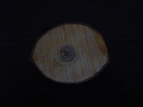

Fortsetzung Trocknung
Dieser Test sagt mir also, das ich Felsenbirne besser langsam und vorsichtig trockne und besser nicht in die Nähe einer Heizung bringe.
Ein weiterer meiner Schnelltests besteht darin eine Scheibe von ca. 1cm Dicke abzuschneiden und vorsichtig zu trocknen. Durch dass die Scheibe dünn genug ist, kann sie recht gleichmäßig trocken. Hier ist zu sehen, dass die Felsenbirne, auf jeden Fall reißen musste, auch mit langsamer, gleichmäßiger Trockung, aber auch dass ein halbierter Schössling nicht reißen muss, wenn er vorsichtig genug getrocknet wird. Das setzt Zeit voraus die in solch einem Turnier nicht unbedingt gegeben ist.
Im nächsten Bild habe den gleichen Test mit der Pflaume gemacht. Hier ist die Holzscheibe nicht gerissen, obwohl Pflaume leicht zum Reißen neigt. Auch hier eine Zeichen, das Pflaume rissfrei getrocknet werden kann, wenn man vorsichtig vorgeht. Trotzdem ist es sinnvoll die Pflaume auch erstmal zu spalten, oder zumindest einen Entlastungsschnitt an zubringen, damit es bei Unregelmäßigkeiten im Holz nicht doch zu rissen kommt.
Ich hoffe, das ich damit die eine oder andere Frage, wie es zur Zerstörung des Schösslings gekommen ist, und wie man es hätte verhindern können, beantworten konnte. Und nochmal, fragt ruhig öffentlich wenn ihr was wissen wollt, die Antwort wird wohl mehrere User interessieren.
Zuletzt geändert von Anonymous am 11.02.2010, 04:33, insgesamt 1-mal geändert.
