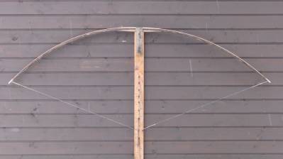

so, heute fertsch geworden...
Black Palme (von Dick) mit Hickorybacking
180 lang
30mm im Griffbereich--7 mm an den Tips
64 Lbs bei 28"
634 gramm
180 lang
64 Lbs bei 28"
634 gramm

Schön mal wieder was von Dir zu sehen.
Ist fein geworden - vielleicht ein bisschen viel Biegung im Griff (schwer zu sagen ohne Bild im ungespannten Zustand)?
Da ich aber weiß, dass Du Handschock verabscheust, bin ich sicher das passt so
Hast Du noch ein paar Nahaufnahmen von der bearbeiteten Palme, wie ließ sie sich bearbeiten und wie verleimen?
Ich habe hier nämlich auch noch einen Kanten stehen, der seinem Einsatz harrt.

Endlich mal wieder ein Bogen von Dir
Freu!
Aber , mehr Fotos bidde
ich brauch mehr...
Reflex Deflex verleimt?

Sieht gut aus und hat Power!
Nur die Flocken hast du nicht gut im Bild!

Schööööner Bogen, und so ein klasse Tiller.
Vor allem die schmalen Tips find ich immer wieder klasse, irgendwann muss ich das auch versuchen.
Hast du die Sehnenkerben nur oben oder auch an den Seiten eingearbeitet ?
Kann ich nicht so recht erkennen auf dem Foto...

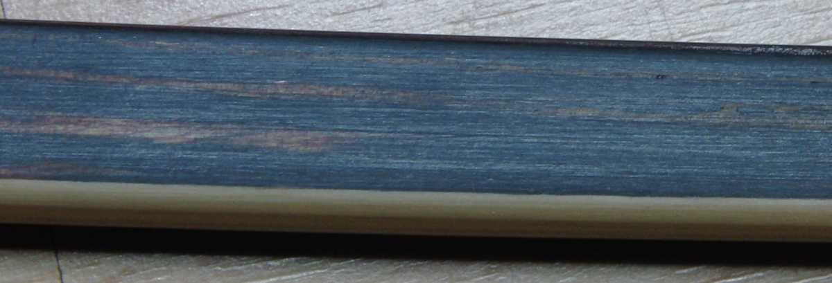

Das Palmenholz würd ich gern mal näher sehen.
Gruß , der ungeduldige acker

Ich bringe dann mal welches zum Angucken zum Bogenbauertreffen mit.acker hat geschrieben: … Das Palmenholz würd ich gern mal näher sehen.
Aber ein paar mehr Fotos wäre schon schön

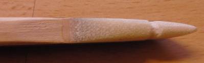

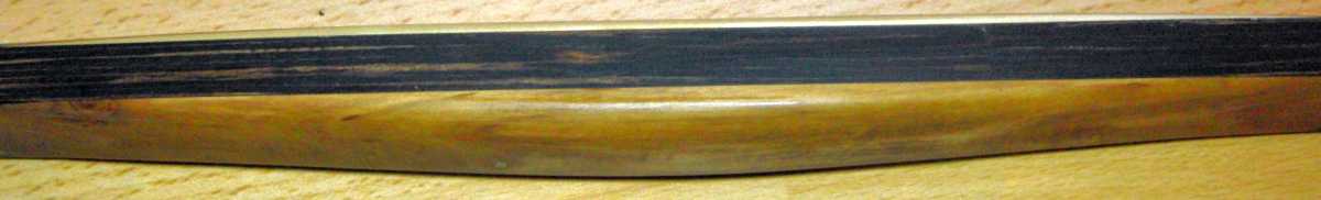

so, wie gewünscht die Bilder
als Nachtrag noch--lackiert ist der Bogen mit einem PUR-Lack, der mit Naßschleifpapier mattiert wurde
die Sehnenkerben sind nur oben eingefeilt--nicht an der Seite
