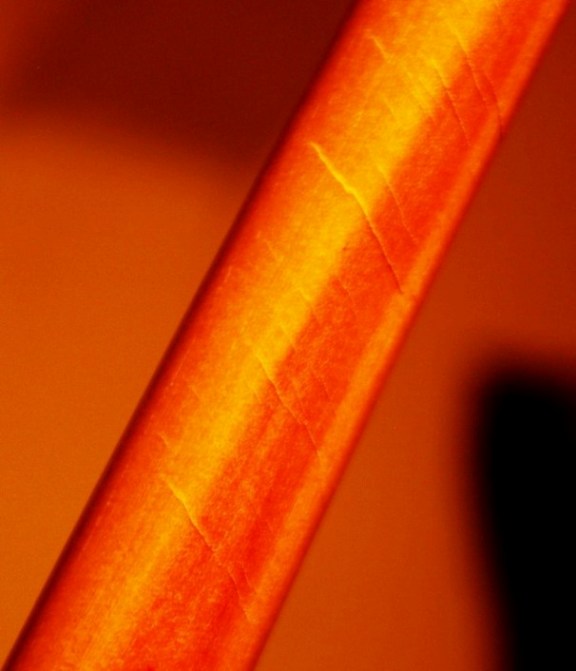

@ weedy: Sag mal, sind diese "Risse" am Bauch oder am Rücken. So wie die aussehen, würde ich auf Bauch tippen und dann wären das eher Stauchbrüche - das hätte dann wahrscheinlich nichts mit der Spannschnur zu tun.

Die Risse sind im oberen Wurfarm am Bauch ca. 30cm unterhalb der Hornnocken. Sie verteilen sich auf einer Länge von 5cm. Bei einem ELB mit D-Querschnitt kann ich mir eigentlich Stauchbrüche nicht vorstellen aber allzuviel Ahnung hab ich davon nicht. Ist halt alles nur angelesen (TBB und Bogenbauerbuch ).
Zur Spannschnur: Dieser Bogen war der erste den ich jemals mit einer Spannschnur aufgespannt habe. Meine anderen Bögen ( Esche Selfbow, Samick Stingray) spanne ich mit der Durchsteigmethode. Ich meine das ich dadurch mehr " Gefühl " beim spannen habe.
