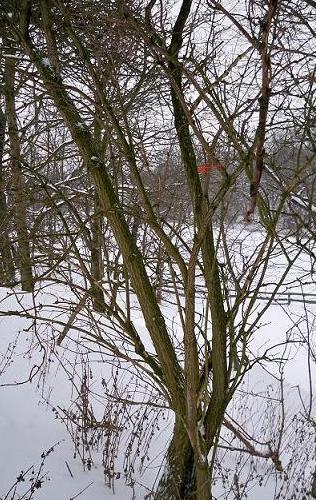

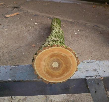

Moerki
Beiträge: 374
Registriert: 22.01.2009, 01:24
Re: "saplingbow" Bogenbautunier 2
Beitrag von Moerki »
So, da mich der acker ja so höflich überredet hat, hier mein bisheriger Zwischenstand.  ;D
Wie schon geschrieben versuche ich mein Glück mit Holler.
Länge des Stämmchens ca. 155 cm und Durchmesser o.8/u.9 cm
Ich bin mir aber noch nicht sicher, ob ich versuchen soll zwei Stafes rauszubekommen, genug Holz ist ja dafür vorhanden.
Deshalb liegt der Stamm zur Zeit versiegelt, ungespalten und mit Rinde im Keller.
Was sagt ihr dazu? Teilen oder lassen ?
Und was mir auch etwas zu denken gibt, sind die Verfärbungen an den Jahresringen, hoffe mal, das ich da keine Probleme bekomme...
Der zweite Stamm, den ich mir als Notlösung mitgenommen hatte, ist so krumm, das ich da lieber die Finger von lasse.
Und mit brauchbaren Saplings sieht es in meiner Gegend leider etwas mau aus, auch aus dem Grund, das ich mir bei den Stämmchen nicht sicher bin was ich da vor mir hab.  :-[
Beste Grüße, Moerki

Beiträge: 10946
Ja Moerki, Kleinen Führungsschnitt machen und dann spalten anschliessend Rinde runter.
So am 2ten oder 3ten Tag.
Der soll ja auch trocknen....
