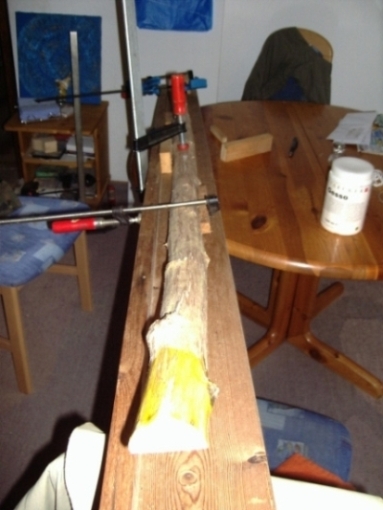

Ich werfe noch einen Sapling ins Rennen. Irgendeine Prunusart isses, Kirschpflaume vielleicht. Stacheln hat er jedenfalls.
Der Stecken stammt von einem kleinen Strauch, ist 170 cm lang und mit 2-3 cm sehr dünn.
Bei den zwei anderen Saplings habe ich die Dicke reduziert und soweit es ging bauchseitig den Markkanal weggeschnitten.
Von links nach rechts: Mirabelle, dünner Prunus (Man beachte die gewachsene "Fast - Recurveform" an den Enden  8)), Hasel
Dann sind die 3 auf Balken gespannt worden damit sich ja nix verzieht. Dabei habe ich dem HAsel noch einen ordentlichen Reflex verpasst, der wird sich wahrscheinlich nicht halten wird, aber das ist ja egal => Hauptsache fixiert
Werkzeug: Schabhobel, Ziehmesser, Ziehklinge
Jetzt trocken sie erstmal im 10°C kalten Abstellraum. Die weitere Trocknungsstrategie überleg ich mir noch.  :D

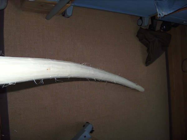

Gespalten, entrindet und versiegelt.
da ich nicht im Markkanal gespalten habe, wegen Dicke für den Griff, musste ich mit dem Ziehmesser nacharbeiten. Zeitaufwand 2,5 Std..
Werkzeug: Küchenmesser :D , Hammer, Ziehmesser.
Den Kürzeren habe ich nicht aufgespannt, habe nur 1 Brett. Der Lange hat schon 240g Wasser verloren. Nun trocknet schön.
Ach ja, meine Hände waren etwas zittrig beim Fotos machen.

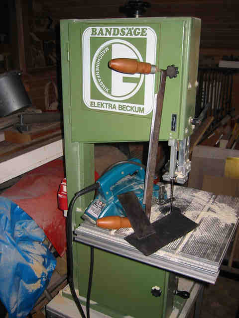

Mein Hasel ist nun grob zugeschnitten und entrindet.
Werkzeuge: E-Hobel, Bandsäge, Ziehmesser, Ziehklinge (selbstgebaut aus gebrauchter Diamant-Flexscheibe)
Ich hatte ein wenig Probleme beim Anzeichen, da der Stave einige Krümmungen hatte.
Meine bisherigen Bögen habe ich aus dickeren Stämmen gebaut, da ist mehr Platz zum gerade anzeichen und schneiden.
Deshalb wird der Griff leicht schräg sitzen weil er der Faserkrümmung folgt. Liegt aber schon jetzt gut in der Hand.
Die WA habe ich ein wenig gegen deren seitliche Krümmungen zurecht gebogen und werde ihn so trocknen lassen.
Der Stave hat an einem WA-Ende einen schönen natürlichen Reflex (ca.4cm), daher habe ich am anderen Ende auch
einen reingebogen (ich hoffe der bleibt nach dem trocknen)
